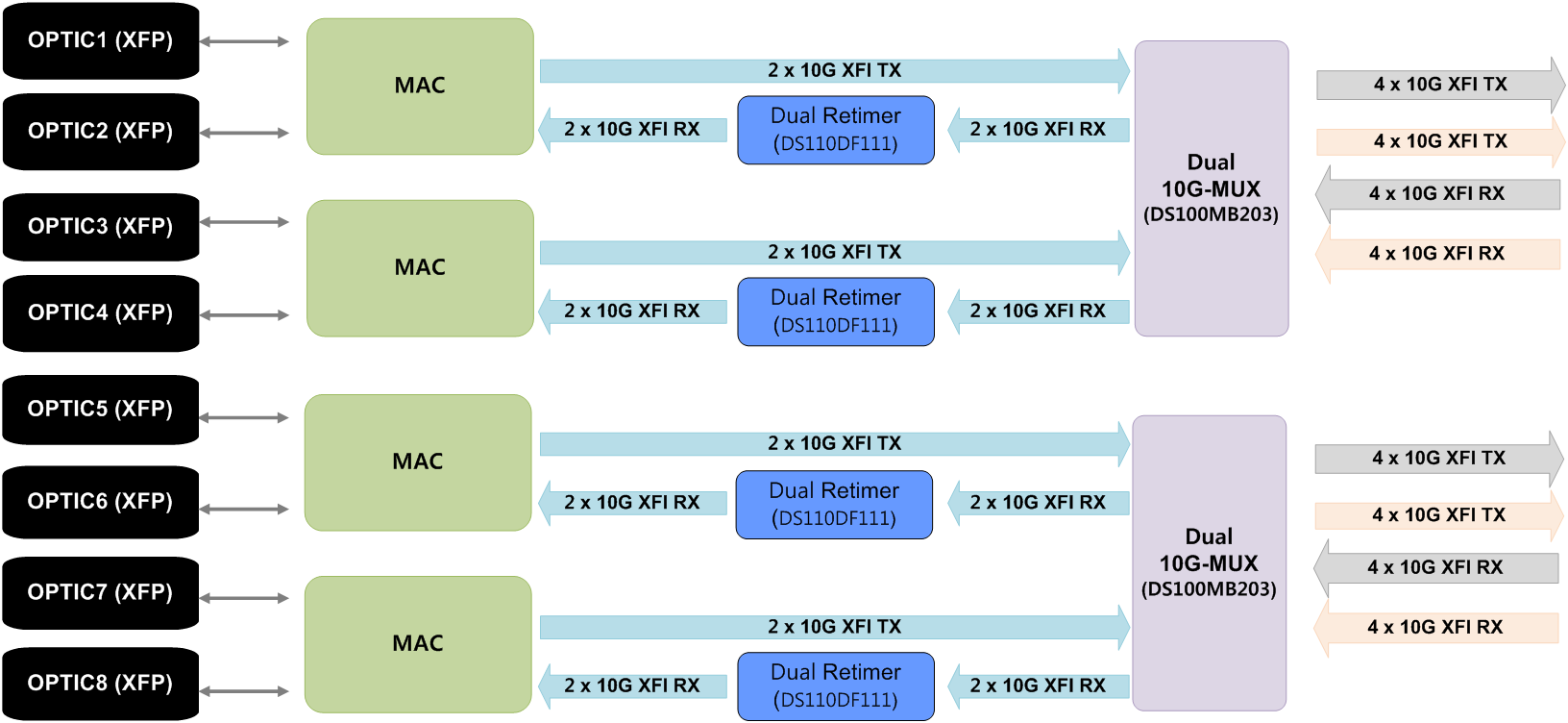

我计划在一个板中使用4块DS110DF111SQE/NOPB,如下所示。
我是否可以 将DS110DF111SQE/NOPB的参考时钟连接为菊花链?

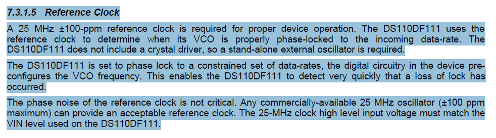

    TS您好!
    DS110DF111没有参考时钟输出,因此无法以菊花链方式连接此设备的参考时钟。
    DS110DF410是一款非常相似的设备,确实允许以菊花链方式连接参考时钟。 从DS110DF410数据表:
    8.4 .4.4 参考时钟输出
    REFCLK_OUT引脚42是参考时钟输出引脚。 DS110DF410在此输出引脚上驱动25 MHz参考时钟输入的缓冲副本。 如果系统中有多个DS110DF410,则REFCLK_OUT引脚可以直接连接到菊花链连接中另一个DS110DF410的REFCLK_In引脚。 REFCLK_OUT设备与下一设备的REFCLK_In连接的主板轨迹的有效电容影响REF_CLK菊花链中串联的设备数量。 最后一个设备输入处的脉冲高持续时间必须大于4ns才能正常工作。
    在具有短轨迹的串联菊花链(约1.5 英寸或5pF轨迹电容)的情况下,可以串联多达9个设备。 在其他具有较长互连跟踪或更多电容负载的系统中,菊花链式设备的最大数量会更小。 在需要较长菊花链的系统中,建议在第6个设备之后放置一个反向门。 逆变器的预失真占空比允许较长的菊花链。 更好的方法是将长菊花链分成两个较短的链,每个链由时钟的缓冲型驱动,每个链最多保持6个。 例如,如果系统中有12个设备,菊花链连接可分为两组,每组6个设备,参考时钟输出至输入连接的印刷电路板跟踪长度应为1.5 inch或更小。
    此外,DS110DF410是一款四通道设备,因此您的设计只需要两台设备而不是四台,并且每通道的功耗稍低(DF111为200mW/通道,DF410为180mW/通道)。
    如果您有兴趣进一步简化您的设计,我会考虑使用DS125DF1610。 我推荐这款设备,不仅是因为它有16个通道,所以您只需要一台设备,而且因为它每个四路都有一个4x4模拟交叉点开关,因此可以在您的设计中消除两个DS100MB203。
