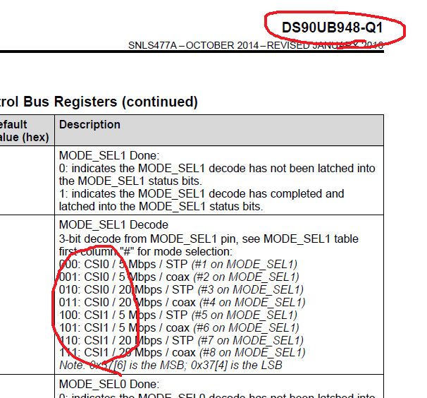

您好,
表9中的"模式"是什么。 配置选择(MODE_SEL1)?
表11中0x37 MODE_SEL中的“CSI0”和“CSI1”是什么?
谢谢。
Oguri (TIJ汽车FAE)

    我认为第一项质询是关于948号,第二项质询是关于940号。 如果我弄错了,请纠正我。
    948数据表的表9中的"模式"仅显示了3位解码的较低2位。 中继器列和模式列显示全部3位。 模式对应于高速反向信道和STP/Coax。 在读回寄存器0x37中的MODE_SEL引脚带值时,使用3位解码可能很有用。
    "CSI0"和"CSI1"是指940上的两个CSI-2输出端口。 有两个端口,每个端口带有4个通道和时钟。 引脚名称以CSI0_或CSI1_开头,您可以输出到其中一个或另一个,或者同时输出到两者(复制)。

    所以我认为表9中的“模式”只会让读者感到困惑。
    请查看DS90UB948数据表第65页。它很可能是打字错误。 此处必须显示一些信息。
    Oguri
    是的,这当然是一个错误。 我认为发生这种情况是因为948和940数据表在我们的数据库中共享相同的XML文件,并且未正确筛选。 我会将其记录为问题以进行更正。
    它应该是'Non-Repeater (非中继器)',而不是CSI1,它应该是'Repeater (中继器)',而不是CSI0。 这与MODE_SEL表中的三位解码相匹配。
    例如,'000'为非中继器,5Mbps后信道和STP电缆。 100是中继器,5Mbps后信道和STP电缆。
