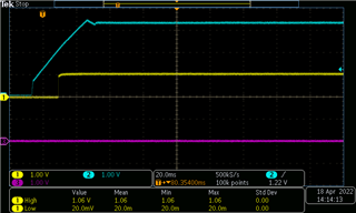

在数据表中,"EN引脚低,TCA4307禁用总线预充电电路(初始通电后)"。
在客户的应用中,EN引脚由FPGA GPIO控制,带有默认下拉外部电阻器,在主板热插拔插入时,TCA4307预充电电路在初始加电期间是否工作?
    预充电电路在通电时不会立即启动(请参阅6.7 部分中的tPRECHARGE)。 因此,获得充电的唯一方法是使用EN高电阻,即使用上拉电阻器。

    您好,Zach:
    设计工程师刚刚回到了我的身边。 即使在通电过程中EN引脚固定到GND,预充电电路也会打开。

    您好,Bobby:
    感谢您的支持。 由于t_precharge条件为EN=VCC,GND,这应该是有意义的。 如果你能帮助测试就更好了。 还有一个问题是,由于"预充电电路在通电过程中即使EN引脚固定到GND也会打开",在通电后,电路是否会打开/关闭? 我假设它已关闭,因为在正常状态下,电路应由EN引脚控制。 因此,显示 通电过程中的顺序的测试波形将非常有用。

    您好,Zach:
    将SDA/SCL线路拉至Vcc后,预充电电路应关闭。 我会看看我是否可以在这个星期五进行测试。

    您好,Zach:
    下面是TCA9511A开机序列的范围。 蓝色波形为Vcc,紫色/粉色为EN保持低电平,黄色为SDAIN,即使EN保持低电平,您也可以看到预充电打开。
