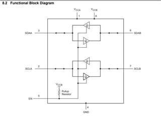

您好,
在数据表的8.2 部分"功能方框图"中,
1.如何确定连接到EN引脚的内部上拉电阻值?
2.此端口是否有任何RC延迟?
    µA kΩ 引脚源最大为25 k Ω,因此电阻器大于212 k Ω。
    2.当EN为外部驱动时,上拉电阻器对下降/上升时间没有影响。
