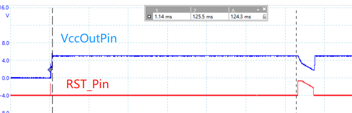

尊敬的团队:
根据我的理解, 如果客户通过重置引脚对设备执行开机重置,我们的设备将进入待机模式。 在此模式下,VCOUT可以正常输出。 但从下图看,此开机重置将影响VCOUT。 请您帮忙分析一下吗? 我的客户使用此VCOUT为MCU供电,这将 导致MCU定期重新启动。
此致,谢谢!
雪利酒
    您好,Sherry:
    当接收到重置脉冲后,设备将进入待机模式,Vccout为高电压时,在RST保持为高电压期间,未定义Vccout行为。 在此期间,器件的数字内核处于复位状态,因此无法驱动输出以启用LDO,因此在此期间将关闭。
    为了防止中断MCU的电源,可以缩短RST信号的脉冲时间(最小30US),以确保LDO再次快速打开。 如果这不可能或不够,则Vccout上的电容可能会增加,以在保持高复位期间减慢该电源导轨的下降时间。
    或者,可以通过写入 模式控制寄存器(h0800)中的device_reset位来执行软件重置,以执行TCAN4550的相同重置。 由于使用此方法时数字内核处于复位状态的时间要短得多(无需去毛刺滤波器),因此在设备返回待机模式之前,Vccout电源应该没有时间明显下降。
    如果您还有其他问题,请告诉我。
    此致,
    Eric Schott
    您好,Eric,
    输出RST引脚连接到MCU的GPIO引脚。 我的客户发现只有在MCU的GPIO默认信号为高电平时才会发生此故障。 那么,我们是否对MCU GPIO 的初始化状态有任何请求或建议?
    此致,谢谢!
    雪利酒
    您好,Sherry:
    是否可以通过软件配置GPIO引脚的默认状态? 通常,GPIO引脚将在高z状态下启动。 这难道不是MCU的情况吗?
    此信号线上是否存在任何外部偏见?  收发器引脚具有内部下拉功能,当GPIO为高z时,该功能应有助于保持低信号
    如果无法更改GPIO引脚的默认配置,则可能需要反转电信号,以便在默认情况下获得低电平输出。
