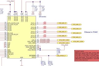

我设计了一个包含 Xilinx XCZU2EG-L1SBVA484I Zynq UltraScale+器件的 SOM、其中包含 DP83869、用于连接1Gb 网络。  我们使用 Vivado 2019.1开发此产品的代码。  SOM 上的调试端口报告 DP83869配置正确、自动协商会呈现1Gb/s 速率。  但是、当我们尝试发送数据时、会报告以下序列。

该链路断开、自动协商、链路向上的序列将继续、直到我们停止发送数据。  我们连接到的主机正在运行 Wireshark、从不指示已从 SOM 接收到数据。  以前有人遇到过这种情况吗?

    我尝试了更长的电缆、结果是相同的。  由于限制、我无法向您发送整个原理图、但我 添加了 PHY 和适配器电缆的快照。  当您询问 PHY 子系统 TX 抖动合规性时、您指的是什么?

    是否可以扩大原理图的快照以包括 PHY 子系统的全部范围(外部组件、例如 RBIAS 电阻器、分路器、MDIO 电阻器、束带)? 在进一步分析之后、我无法用给出的内容完成对原理图的充分审查。
    此外、我注意到使用的磁性元件具有中心抽头短路和10nF 衰减。 这违反了数据表建议、我们建议对其进行更改。
    我指的是 TX 抖动合规性、我指的是针对 PHY 系统的 IEEE 合规性测试。 您报告的症状表明、边缘设计一旦受到压力(一旦发送数据包)、就会导致不能正常工作。 当前的潜在客户正在检查抖动、并确保功率得到充分分配和解耦。

    我已附上包含 PHY 的完整工作表。  请注意、每个 LED 线路都连接到一个2K 电阻器、驱动 NPN 晶体管的基极、以启用/禁用实际的 LED。  这可能会干扰自举模式吗?
    之所以选择磁性元件、是因为我们在包含 DP83867的第一个原型中使用了相同的插孔、并且以太网连接没有问题。  遗憾的是、由于可用性问题、我们不得不切换器件。
    我建议在交通繁忙时,监察输油轨有否下降。 我还注意到、您的电源去耦不符合我们的建议以及磁性选择。 我建议相应地调整设计、以查看这些问题是否得到解决。

    通过更改 PHY 的配置设置、我解决了链路掉线的问题。  更具体地说、我们更改 了 RGMII_CTRL 寄存器中的 RGMII 发送和 RGMII 接收时钟延迟位。  我们现在成功地向计算机发送和接收数据。
