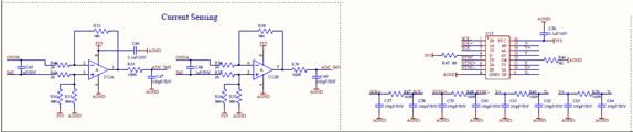

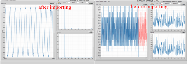

当差分信号导入 am26lv32时、会出现对采样电流信号的干扰、其频率为100Hz。
U15是我们的器件 am26lv32、其布局为 guiedline。
Sch 如下所示。
电流采样如下所示
    AM26LV32是一款纯数字器件、无法更改 ADC 采样值。
    此问题发生在 ADC 上(您尚未显示);可能是来自电源的噪声。
    尊敬的 Peikun:
    正如 Clemens 提到的、这似乎来自 ADC 器件- 100Hz 信号不太可能来自驱动器、因为除了实际数据值之外、驱动器中没有任何"切换"。
    我确实认为这很可能是由于添加了 ADC -收发器很可能不会导致噪声、而是系统中的其他组件。
     可能会增加一些共模噪声的一个因素是高接地环路电流-我不认为它是主要问题-但它可能会增加问题。 请参阅以下内容、了解可降低共模噪声的 RS-485接地:
    请注意、上面显示的接地不能在每个系统中使用-但它可能会增加线路上的共模噪声、并且可能会增加部分解决方案。 但是、我要强调的是、ADC 可能是您应该首先查看的位置。
