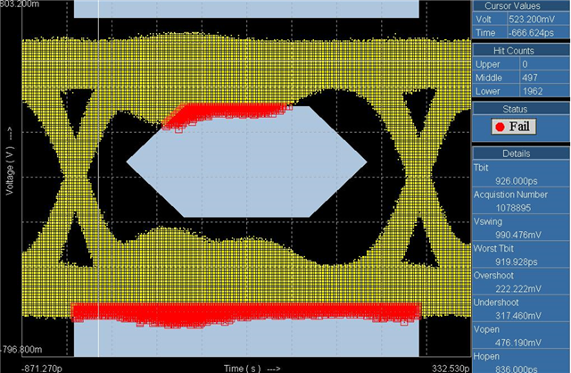

客户目前在使用 SN65DP159 + TS3DV642组合时遇到问题
DVI SI 测量眼图失败(如附件所示)
有什么建议吗?

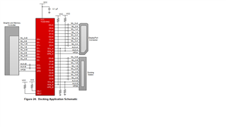

    是否有办法更改设计以便在 TS3DV642的输出上使用 DP159? 由于 TS3DV642位于 DP159输出和 HDMI 连接器之间、您需要使用 DP159 TX 预加重和 Vsadj 来补偿 TS3DV642损耗和输出迹线插入损耗之间的损耗。
    但是、即使可以通过 TX 预加重和 Vsadj 来改进眼图、差分阻抗测试仍可能失败、因为使用 TS3DV642时的 Ron。
    • 这是否意味着使用2 DP159?
    • 以下是 TS3DV642在规格下的应用。
    我们的设计规格是否有差异?
    此布局阻抗是否正确?
    布局阻抗正确。 是否可以使用这样的拓扑
    英特尔 TGL -> TS3DV642 -> DP159 -> DVI 连接器
                       -> DP159 -> DVI 连接器

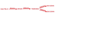

    你(们)好、David
    因为没有足够的空间放置两个 DP159s…
    下面是当前结构
    英特尔 TGL H -> DP159 -> TS3DV642 -> DVI CONN
                                            ->对接->(DVI CONN)

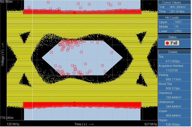

    对于 DVI 合规性测试、它看起来是选中的。 不检查与 HDMI 相关的差分阻抗合规性测试。 因此、我对 TS3DV642 Ron 的担忧在这里不适用。
    对于眼图测试、您是否尝试更改 DP159预加重和 Vsadj 以查看它们是否有帮助?
