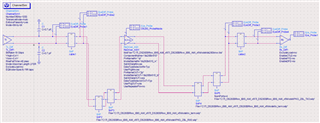

我想在调节限制(FIR)模式下评估 DS280BR820。
根据 编程人员指南、 我们可以调整3种参数[PRE、MAIN、POST]。
首先、我实际在 调节限制(FIR)模式下评估了 DS280BR820、并使用 EVM 调整了这三个参数。
示例设置)[PRE、MAIN、POST]=[-5、20、-5]
之后、我尝试使用 simlation (IBIS-AMI)来评估 DS280、以与这些实际结果相关联 、但无法与  IBIS-AMI 结果相关联。
如何 通过调整3种参数[PRE、MAIN、POST]在 IBIS-AMI 中使用调整限制(FIR)模式?

    我将向大家介绍有关 EVK 测试和仿真的结果。 我还介绍了每次评估的测量条件。
    比特率:18Gbps PRBS31
    * CTLE 设置
    [EQ1、EQ2、EQbw]=[7、7、3]、EQ DCGAIN =低电平、
    * FIR 设置
    FIR 抽头[PRE、MAIN、POST]=[5、20、5]、 VOD = 3
    SIM 压缩:ADS 仿真(通道 SIM)
    比特率:18Gbps PRBS31 位数:10000
    DS280 AMI 模型参数
    * CTLE 设置
    [EQ1、EQ2、EQbw]=[7、7、3]、EQ DCGAIN =低电平、LTI_MODE = 1
    * FIR 设置
    VOD = 3、SEL_fir = 1、LTI_MODE = 1
    ↓SIM 结果和 EVK 结果。
    由于使用了 SIM、与 EVK 结果相比、波形更清晰。
    我不能解释这种差异的原因。
    如果我的评估缺少任何信息、请告知我。

    我返回并使用数据速率为18Gbps 的 DS280BR8x0示例项目执行了一些仿真分析。 请参见下面的。 我没有看到仿真结果有任何异常。 一切看起来都很好,和预期的一样。 我会推测、您的异常仿真观察结果是您的仿真测试点和/或通道配置的伪影。 请查看下面的结果、并根据需要修改转接驱动器仿真设置。
    测试台
    i.基线情况:SEL_fir = 0、VOD = 3、[EQ1、EQ2、EQ体重]=[7、7、3]、EQ_GAIN = 0、LTI_MODE = 1
    II. SEL_fir = 1、C0 = 30、CP1 = 0、CN1 = 0、[EQ1、EQ2、EQbw]=[7、3 ]、 EQ_GAIN = 0、LTI_MODE = 1
    (为了测试 FIR EQ 功能、我将测试台的2英寸 FR4输出跟踪通道替换为5英寸 FR4、然后调整 FIR 抽头以优化眼图张开度
    三 (5英寸 FR4转接驱动器输出通道) SEL_fir = 1、C0 = 30、CP1 = 0、CN1 = 0、[EQ1、EQ2、EQbw]=[7、7、3]、 EQ_GAIN = 0、LTI_MODE = 1
    四 (5英寸 FR4转接驱动器输出通道) SEL_fir = 1、C0 = 28、CP1 = 2、CN1 = 0、[EQ1、EQ2、EQbw]=[7、7、3]、 EQ_GAIN = 0、LTI_MODE = 1
    四 (5英寸 FR4转接驱动器输出通道) SEL_fir = 1、C0 = 25、CP1 = 5、CN1 = 0、[EQ1、EQ2、EQbw]=[7、7、3]、 EQ_GAIN = 0、LTI_MODE = 1

    我尝试使用2个参数[main、post]或[main、pre]进行仿真、与您的示例类似、但我无法获得与您的结果类似的结果。
    当我使用"PKG_ZBL_RX0.s4p"和"PKG_ZBL_TX0.s4p"时、我得到了如下所示的奇怪波形。
    我查看了是否有任何错误和错误设置、但我无法解决。
    您是否知道导致这些结果的原因? (我在首次仿真时未使用 PKG)
    TX:电阻100欧姆、未选中排除负载
    RX:电阻100欧姆、未选中排除负载
    转接驱动器 AMI:
    * CTLE 设置
    * FIR 设置
    FIR 抽头[PRE、MAIN、POST]=[0、25、5]
    此外、我想使用3个参数[PRE、MAIN、POST]、并知道如何使用这些参数。
    您能否通过使用3个参数[PRE、MAIN、POST]向我展示一些 SIM 示例、或者您是否可以向我教授设置?
    或者、我不能同时使用3个参数吗?
    您的结果似乎不寻常。 我想推测您这边有一个仿真设置问题。 我建议准确复制我的仿真测试台、看看您是否能够像我一样观察结果。 使用完全相同的仿真设置应有助于调试。 请注意、我在仿真中使用的 FR4测试通道作为下载的 TI IBIS-AMI 文件包中的数据文件的一部分包含在其中。

    一件事。请仔细检查以确保您对所有 s 参数元素使用正确的端口方向。
    罗德里戈
    您好、纳塔尔、
    感谢您提供易于理解的说明。
    查看设置后、我发现了 PKG 端口的差异。
    在更改为正确的端口后、我得到的结果与您之前的结果类似。
    我对缺乏确认感到非常抱歉。
    我解决了端口问题、但您能告诉我在上一篇文章的底部写下的有关使用3个参数[PRE、MAIN、POST]的另一个问题吗?
    我想在 ADS simlation 中使用3个参数[pre,main,post],因此我想知道如何在 ADS simlation 中使用3个参数[pre,main,post]。
    我无法在 ADS 仿真中同时使用3个参数吗?
    相关: 我想在 ADS 模拟时使用3个参数[PRE、MAIN、POST]、因此我想知道如何在 ADS 模拟时使用3个参数[PRE、MAIN、POST]。在 ADS 模拟中、我不能同时使用3个参数?
    • 转接驱动器 IBIS-AMI 模型确实包括允许在选择限制模式时调整其 FIR 抽头的参数。
    • 在 ADS 上、您将转到"Tx Parameters"。
      • 必须将 SEL_fir 设置为1才能启用 FIR 限制模式
      • 然后、用户可以将 C0 (主) CP1 (后标)和 CN1 (PRE)参数调整为所需的值、注意以下几点:
        • FIR 系数绝对总和不能超过31、31对应于支持的最大电压输出差分(VOD)
        • 只要系数和保持恒定、就可以实现恒定的 VOD 电平。 例如、用户希望应用一些后标、然后主抽头应减小相同量后标增加、以保持恒定的 VOD 电平
    Rodrigo Natal
