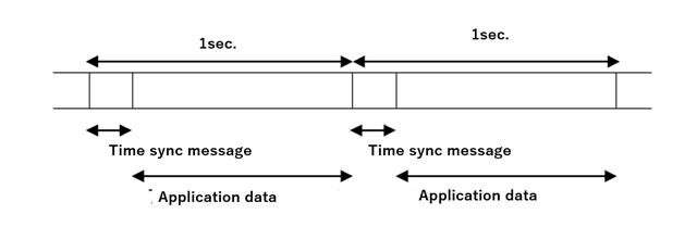

IEEE1588v2PTP 需要一条时间同步消息。
除了此消息、我还想发送和接收应用程序数据。
问题1. 对于时间同步消息所需的时间是否有任何可用的参考
以及发送/接收应用程序数据(例如、传输量)的可用时间?
问题2. 此外、关于时间同步消息、
我有以下图片、可以通过这种方式发送应用程序数据吗?
卡纳

    2.我不确定图片来自何处,图片略显模糊,不能告诉您是否合适。 典型以太网数据包的形成在哪里? 1588数据包意味着什么?

    您好、Alon、
    关于第2季度、我向客户确认了以下详细信息。
    我想问的是、为了使用 PTP 执行时间同步、
    我定期在主设备和从设备之间发送和接收时间同步消息、
    但是、除了这些消息之外、是否还可以发送其他数据?
    除了时间同步消息之外、是否还可以发送和接收其他数据?
    此外、请告知我们是否有任何文档可用作参考或
    如果有任何有关以下内容的详细信息、请参阅。
    1.关于时间同步消息,我们应该估计多少时间占用?
    我认为这取决于设置、但我想提供一些数据供参考。
    2.发送时间消息以外的数据对同步精度有多大影响?
    3. AM6548和 DP83640的组合可以传输多少数据(同步消息以外的数据)?
    下面是我对"时间同步消息"的理解。
    (1)在 SNLA098A (AN-1728 IEEE 1588精确时间协议时间同步性能)中、
    有一个测试条件表、其中 IEEE 1588 PTP 同步间隔:1秒。
    我假设发送和接收时间同步消息(IEEE 1588的数据包)
    每1秒在主器件和从器件之间传输一次数据。
    (2)有关时间同步消息、请参阅 SNLA116A (AN-1963《使用 DP83640的标准网络上的 IEEE 1588同步)中的图1《基本 PTP 时序图》。
    时序图、我认为同步和延迟_REQ 等在主器件和之间每秒发生一次
    当 IEEE 1588 PTP 同步间隔:1秒时的从器件在(1)中设置。
    诸如同步和 DELAY_REQ 的这些"数据包"被称为"时间同步消息"
    称为"时间同步消息"。
    如果您需要其他详细信息、请告诉我。
    卡纳
    您好、Kanae、
    您在这里的理解很好、但并不完整。
    PTP 方面与发送的数据包是分开的。 在启用1588并正常工作的链路后、两个节点之间将发送时间同步数据包。 在时间同步数据包中没有数据、因为时间同步数据包的唯一目的是同步节点。 一旦两个节点都在"同步"时间运行、您就可以执行1588的 PTP 功能。

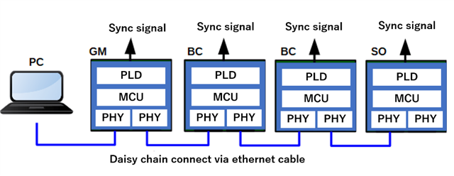

    以下 Renesas 微控制器:RX64M 等、支持用于以太网通信的 IEEE1588功能、
    可用于生成传感器控制所需的51.2KHz、102.4KHz、204.8KHz、409.6KHz 和819.2KHz 信号。
    我的客户希望确认是否可以使用 AM6548和 DP83640实现此功能。
    传感器同步
    如下图所示、在菊花链配置中、可以使用 PLD 同步输出上述信号
    每一端有一个主器件(gm)、另一端有一个从器件(SO)、中间有两个边界时钟(BC)。
    每个微控制器通过100Mbps 以太网相互连接、因此可以传输传感器控制数据和传感数据。
    上图中所示的 PC 控制可用于收集和分析高度精确的时间同步感应数据
    微控制器收集的数据。
    菊花链配置应应用于各种传感器网络。
    使用 DP83640时、信号频率为51.2KHz、102.4KHz、204.8KHz、409.6KHz 和819.2KHz
    应更改为 PPS (每秒脉冲数)。

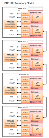

    如下图所示、我们希望通过 PTP 同步主单元(1)到(4)
    同时还在主单元(1)至(4)之间通信数据。
    问题:
    是否可以使用 AM6548和 DP83640发送除同步消息(数据包)以外的其他数据?
    如果有任何不明确的问题、请告知我们。
    卡纳
    您好、Kanae、
    如果我能正确理解您的问题、那么答案是肯定的、您可以在 AM6548和 DP83640之间发送数据包。
    您是否询问这些数据包是否必须在1588 v2 PTP 协议范围内、否、因为并非每个链路伙伴都启用了1588。
    据我了解、1588v2表示、时间同步数据包仅用于同步节点、不会与节点进行数据同步。
    我希望我已经回答了你的问题、如果我错过了一些东西、请告诉我。

    我在上述帖子中提到的"上述功能"指的是我之前发布的下图中所示的配置。
    由于客户希望使用 IEEE-1588精确时间协议(PTP)的高精度系统同步功能来实现这一点、
    我不理解您的答案的意图(即使未启用1588v2、也不会出现任何问题)。
    如何通过 AM6548和 DP83640的组合实际实现 PTP 的高精度系统同步功能
    是否启用了1588v2?
    卡纳
    您好、Kanae、
    您可以选择运行1588v2,但这不是强制性的,您仍然可以发送数据包,它们不是 PTP。
    [~ userid="36258" URL"//support/interface-group/interface/f/interface-forum/1105612/dp83640-ieee1588v2ptp-time-synchronization 消息/4113387#4113387)]如何通过 AM6548和 DP83640的组合实际实现 PTP 的高精度系统同步功能
    未启用1588v2?
    如果未启用1588v2,则不会启用 PTP,则需要启用1588v2。

    您好、Kanae、
    [~引脚 userid="36258" URL"//support/interface-group/interface/f/interface-forum/1105612/dp83640-ieee1588v2ptp-time-synchronization-message/4116222#4116222]I 将简化我的问题。
    了解 AM6548和 DP83640的组合是否正确
    通过启用 IEEE1588v2 (PTP)实现 PTP 的高精度系统同步功能
    因为数据表中显示如下?[/quot]
    从以太网团队 角度而言、是的、以太网 PHY 将实现这一目标。
    您需要联系 AM6548的 MCU 团队 并与他们确认
    [引用 userid="36258" URL"~//support/interface-group/interface/f/interface-forum/1105612/dp83640-ieee1588v2ptp-time-synchronization-message/4116222#4116222"] IEEE1588 (2008年附件 D、附件 E、附件 F)
    使用802.1AS PTP[/报价]
    表示 PTP 被启用。
    我无法评论 AM6548的功能。
