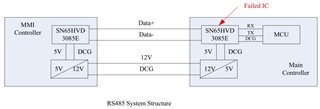

    我们的系统如下所示。 一侧是 MMI 控制器、另一侧是主控制器。 出现故障的 RS485 IC 位于主控制器上。
    2.在正常的预测下,MMI 控制器向主控制器发送命令数据,主控制器接收命令数据,然后将数据重放至 MMI 控制器。  我们可以确认主控制器已收到命令、并重新播放数据。 但 RS485总线上没有数据。

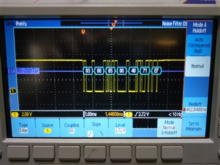

    3. RS485 IC 上 RX 引脚的信号(黄色线)如下所示。 因此、我们可以确认 MMI 控制器成功地将数据发送到主控制器。

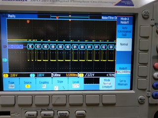

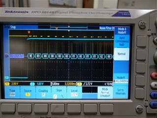

    4. RS485 IC 上 TX 引脚的信号(黄色线)如下所示、蓝色线为 P6_1 (DE)的信号。  因此、我们可以确认主控制器已发出数据、DE 为高电平。
    但 RS485 IC 的 A 引脚(作为蓝线)没有出现任何信号。
