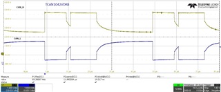

我已验证 TCAN1044VDRBRQ1是否 为 TCAN1042VDRBRQ1第二源、并遇到2个问题。 是否有人可以解决根本原因?
TCAN1044V 的不对称内部电阻
下表是内部电阻测量、VH5.1在 CAN_H 和 GND 之间测量 CAN_H 隐性电压5.1k Ω、VL5.1在 CAN_L 和5V 之间测量 CAN_L 隐性电压5.1k Ω。 TCAN1042电阻更具对称性、但 TCAN1044 Δ 电阻为8.24K 欧姆、这是由 VH5.1过低引起的。 我尝试了3个样本并显示了相同的结果。

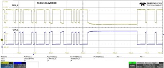

TCAN1042和 TCAN1044之间的波形不一致
CAN_H 和 CAN_L 波形在 TCAN1042和 TCAN1044之间存在很大差异。 此测试设置为器件加电并强制微控制器输出 CAN FD 信号、CAN_H 和 CAN_L 未连接至 OBD 仿真器。

    对于电阻测量、这是否在同一电路板上以相同的精确设置完成? 看到 TCAN1042和 TCAN1044之间的电阻差异并不奇怪、但我希望 TCAN1042接近25k 欧姆、TCAN1044接近35k 欧姆。 在我们的特性数据中、两个器件在 CANH 和 CANL 上都显示对称。 您的结果可能是由于测量方法+测量时器件的状态。 如果您直接通过 e-hackett@ti.com 向我发送电子邮件、我可以发送一个测试方法、我们使用该方法将显示 CANH 和 CANL 引脚上输入电阻的更精确结果。 话虽如此、CANH 和 CANL 引脚上的 TCAN1042和 TCAN1044之间的输入电阻是不同的、这是预期的。 引脚之间的不对称不是预期的。
    对于波形、TCAN1044具有更强的驱动强度、能够驱动更快的数据速率。 您可以看到、TCAN1044上的边沿速率比 TCAN1042更快。 当连接到 OBD 仿真器时、端接电阻将被添加回总线、并且波形将看起来像典型的 CAN 波形。
