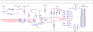

我们将此器件用于 I2C 电平转换。
我们的主机处理器在3.3V 上工作、从 IC 在1.8V 上工作。 这就是我们在两者之间使用电平转换器的原因。 请参阅以下原理图。
但我们在这里发现通信失败。

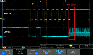

当我使用 TXS0104E 时、电路板中的 I2C 波形如下所示、下面是我们的观察结果。
  1. SCL 和 SDA 的低电压(VL)在这里不是绝对零、而是0.36V。
  2. 在第9个时钟脉冲期间、从器件试图将总线拉至低电平、并且由于第9个时钟扩展、SDA 也保持在低电平。
下面是 U59.13和 U59.12引脚的 I2C 波形。
请建议解决此问题。
Chitharanjan
    TXS 具有内部上拉电阻器;您不需要外部上拉电阻器。
    TXS 是无源开关、因此不会降低任何信号的低电压。
    很明显、线路上有振铃、导致边沿加速器触发。 是否有长迹线、连接器或电缆?

    下图显示了作为菊花链拓扑布线的 I2C 布线。 红线表示 I2C 线路(SCL 和 SDA)布线。
    绿色框表示-U59 IC
    红色框表示-U67 IC
    流程:处理器->加速计 IC ->电池充电器 IC ->电平转换器 IC -> RTC 控制器 IC ->缓冲器
    在 U59和 U67之间、我们提供了较短的布线长度。 请查看下图。
    请告诉我我们如何限制这些振铃?上拉电阻器调优是否有帮助?
    Chitharanjan
    显然、TXS 的这些布线过长。 考虑一个没有 LSF0102等边缘加速器的电平转换器、或者一个诸如 TCA9800的 I²C 缓冲器/电平转换器。

    2、上拉电阻没有影响;振铃是由走线的电容和电感引起的。

    显然、您的布线的电容/电感恰好在有问题的边缘。 小的制造商变化可能会影响这一点、这是合理的。
