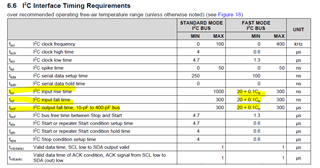

你(们)好 我有疑问。
ticr、TICF 和 tocf 具有最小规格。
我无法理解为什么。
如果不遵循此规范会发生什么情况? 噪声的影响?
如果 不遵循该规格、则不会出现数据干扰、对吧?
我期待您的回复。谢谢。
    μ I²C 规范规定了这些限制。
    TCA6408A 本身并不重要、但如此快速的边沿可能会导致振铃、从而产生错误的时钟脉冲。
    感谢您对此 Clemens 的帮助。
    我无法确定为什么有最低要求、但我从其他来源了解到、最小 RT/ft 可确保 总线上具有最小电容量、这有助于实现像 Clemens 所说的那样的振铃和信号完整性。
