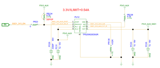

我们在将 PCA9548A 用于具有相同 I2C 地址的热插拔 SSD 器件时遇到了一些问题、下面是我们的应用图、
R1表示 上行 I2C 上拉电阻器 (r1=4.7k Ω)
R2 表示下行 I2C 上拉电阻器 (R2=4.7K Ω)
R3和 R4代表分压器、用于通知系统电源正常信号。 (r3=30.9k Ω、r4=75k Ω)
R5表示放气分辨率(R5=10K Ω)
这是一种常见的设计、但唯一的区别在于、在断开器件的连接时、下游器件电压将为0V (低)(I2C 上拉电压也为0V)。
Efuse (TPS259520)已在 P3V3_AUX_SSDx 上 用于下游器件、并将由器件的存在引脚启用。 它可以确保在插入器件之前不会有任何电源。
因此、问题在于主机(BMC)轮询未插接的器件(通过特定控制寄存器将多路复用器切换为拔出通道)、这是我们看到的现象;
换到 未插接的通道后、A 侧(上行  SDA/SCL、PCA9548A 的输入)的电压将降至 大约2V、主机(BMC)无法切换到另一个通道、因为电压无法满足70%的 VCC (即 PCA9548A 的 VIH)、 这不符合我们的预期。
切 换到未插拔通道后、B 侧(下游 SDX/SCX、PCA9548A 的输出)的电压也将约为2V、但上拉电压(P3V3_AUX_SSDx)理想情况下应等于0V、因为未插入器件、因此无法启用电子保险丝(TPS259520)。
3.一旦我们将 上行 SDA/SCL 上拉电阻器从4.7k Ω 更改为1k Ω, 在切换到 未插拔的通道后,A 侧的电压(上行 SDA/SCL,PCA9548A 的输入)将大约为2.9V。 为什么会这样?

    启用下游通道后、其线直接连接到上游 I²C 线。
    因此、当您在 P3V3_AUX_SSDx 关闭时启用通道时、电流将流经 R1、多路复用器、R2、然后流入 P3V3_AUX_SSDx。 R1和 R2构成分压器。 (该电流可能会为连接到 P3V3_AUX_SSDx 的任何器件部分上电。)
    主机绝不能尝试轮询拔下的设备。

    器件上没有在正常运行期间导通的钳位二极管。 正如 Clemens 所指出的、问题是您有一个电阻分压器、因为 I2C 多路复用器/开关是一个导通 FET 器件、它不会重新驱动 I2C 信号。 因此、I2C 开关两侧的上拉电阻会相互看到、10k 下拉电阻器也会相互看到。 I2C 总线上通常没有下拉电阻器。

    这与主 SDA/SCL 和次级之间导通 FET 的 Vth 有关。 基本上、如果您在通道启用时通过导通 FET 拉100uA、并将主 SDA/SCL 连接到 Vcc、那么我们测量的是在这种情况下导通 FET 的截止区域、您将在次级通道上看到该区域。 当导通 FET 被启用并且泄漏到其另一侧时、它将使自身稳定至 VG-Vth。 因此、如果 Vcc 为3.3V、则其在导通 FET 的栅极上大约为3.3V。 然后、在导通 FET 上测量的输出被定义为 VG-Vth、或者换句话说、导通 FET 的 Vth 大约为1.4V。 这意味着器件在 Vcc 为3.3V 时可支持的电平转换通常约为1.9V 或更高。

    我假设在启用通道的情况下 P3V3_AUX_SSDx 未通电。 如果未通电且该网络充当高阻态输入、那么我假设我们将看到 R1与 R2串联、R6与 R4+R5并联。
