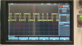

未连接 HDMI 输入信号时出现问题。 在此状态下、ODCK 信号不应处于活动状态。 但 TFP401PZP 会生成一些非常奇怪的 ODCK Vaveform。 我不知道问题的原因和位置。
我检查了 PCB、一切正常。 当我连接 HDMI 信号时、TFP401PZP 工作正常。 但在非线性 HDMI 之后、ODCK 信号再次生成错误。 未连接 HDMI 时、ODCK 不应处于低电平有效状态。
在没有 HDMI 输入的情况下、ODCK 只是稳定的低电平、但在某些情况下、它是意外的波形。
文档中未描述此行为。
    这是未连接 HDMI 时的 ODCK。
    您是否未连接/PDO?  当 PDO 保持未连接状态时、一个内部上拉电阻器将 TFP401/401A 默认为正常运行。
    您可以将 SCDT 引脚直接连接到 TFP401/401A PDO 输入、以便在链路处于非活动状态(无 HDMI 输入)时关闭输出驱动器。
    David
    大家好、这是一个很好的解决方案、效果也很好。
    非常感谢。
    然而、当正常运行并且没有 HDMI 输入时、所有信号 RGB (24)、HS、Vs、DE 未处于活动状态、但是 ODCK 有时(并非总是)会生成此奇怪的波形、这一点很有意思。 此外、文档中未介绍此行为。 我认为应该是!
    BR
    Kris
    Kris
    在没有 HDMI 时钟输入的情况下、产生 ODCK 的内部 PLL 可自由运行、其频率无法保证。 因此、最好在没有输入时使用/PDO 关闭输出。
