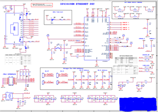

问题1:我们已将 PHY 配置为采用铜缆转 SGMII 模式、该模式具有以下引导配置。
JTAG TDO (引脚22):打开
Rx-D2 (引脚35):通过 2.49K 电阻器拉至 VDDIO
Rx-D3 (引脚36):通过2.49K 电阻器拉至 VDDIO
功能模式的自举设置:
LED0:通过2.49K 电阻器拉至接地
LED1:通过2.49K 电阻器拉至接地
LED2:通过2.49K 电阻器拉至接地
我们已通电并检查 了 LED 自举电阻器上的电压0V。
我们无法在100BASE-TX 和 SGMII 上建立链路。

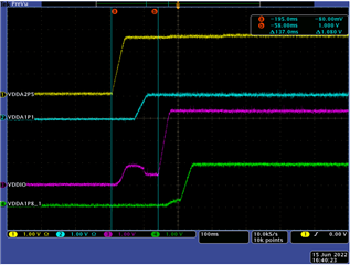

问题2: 电源序列问题(三电源配置)
 以下是数据表中的三种电源配置:
以下是板载三种电源配置:

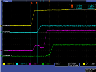

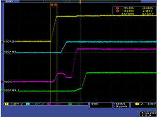

步骤1:下面是 VDDA2P5 T1 电源斜升时间42ms、根据数据表、正确。   请参考 下图
第2步:下面是 VDDA1P1 T1 电源斜坡时间为70ms 延迟、如果有人认为这两个时间不是相同的"开启"时间(VDDA2P5和 VDDA1P1)。 请参考 下图
步骤3:下面是  VDDIO 启动时的 VDDIO1P1 T2时间实例为137ms 假设在数据表中 T2最大值为50ms。 请参考 下图
步骤3:下面是 VDDA1P8 T3时间实例、在该实例中、VDDA1P8_x 的启动 时间为201ms 假设数据表中的 T3最大值为50ms。 请参考 下图
请验证上述自举、我们是否已配置为 SGMII 覆铜、并验证电源序列是否正确
此外、帮助我们启动 PHY。
    您好、Rajesh、
    我会仔细检查您当前的自举设置。 对于 SGMII 至铜缆模式、我们需要将引脚22拉低至2.49k Ω、而不是拉开。  您在引脚35和36上正确、需要拉高。
    您的电源读数正确。 但是、我们不希望 VDDIO 突然跳变。 您是否也可以再次检查它? 更改自举设置后、您能否重新测量电源序列?
    林山民

    答案:  根据原理图、功能模式设置设置在下面、我用黄色突出显示
    • 还可以提供有关寄存器0x0001和0x006E 的信息吗?
    答案:根据此设计、我们在此设计中未使用任何 MCU 和 MPU、下面是参考电路
    注意:没有 MCU 和 MPU DP83869是否正常工作?
    帮助我们启动 PHY。
    您好、Rajesh、
    我将对869 PHY 进行原理图审阅、 以帮助您进一步调试。 可能需要3到5个工作日。

    您好、Rajesh、
    还有一个简单的注释、您是否可以尝试禁用镜像模式并尝试查看是否有链接?
    林山民

    您好、Rajesh、
    下面是我为您的原理图设计提出的一些意见:
    e2e.ti.com/.../869-June-24th.xlsx
    林山民
    Hillman、您好!
    很抱歉耽误你的时间!
    Copy 的 PFA 副本6月24日.xlsx。
    Rajesh R
    e2e.ti.com/.../Copy-of-869-June-24th.xlsx
    您好、Rajesh、
    我认为您的原理图看起来不错。 您是否能够访问该寄存器? 如果不是、您是否能够回答我之前问的问题?

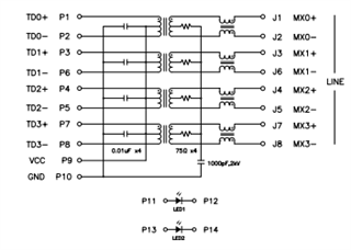

    供参考、采用 EVK sch 的 RJ45。 9、10、11、12所有引脚均连接在 GND、但我们的 sch。 连接到 VCC 的9引脚、这就是为什么我要问哪一个是正确的。 下图
    EVK Sch.下:
    以下是我们的 Sch.:
    您好、Rajesh、
    我会仔细检查您使用的连接器的数据表。 引脚9确实需要 VCC、如下图所示:
    林山民
    Hillman、您好!
    感谢您的回复!!!
     我要问哪一个是正确的9引脚 VCC 或 GND?
    您好、Rajesh、
    对于您的连接器、VCC 是正确的。
