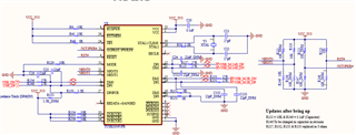

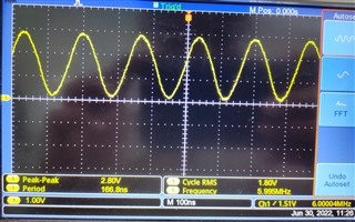

我正在其中一个项目中使用 TUSB2036VFR -全速(12Mbps) USB 2.0集线器控制器。 此处检测到集线器和下行端口、但无法在集线器的 XTAL 引脚上持续看到时钟频率。 我使用示波器观察了 XTAL 引脚的行为、如所述。
当集线器通电时、在 XTAL 引脚上看到6MHz 时钟一秒钟、它变为平坦(0V)。 一到两秒后、能够再次看到时钟最多持续3秒、然后变为平坦(0V)。 在此事件期间检测到集线器和下行端口。 我还在另外2个相同的器件上验证了相同的器件、并且响应相同。
集线器配置
VCC = 3V3
RST#=电路原理图中 RC 延迟为1ms (10k 和0.1uF) R146被称为电阻器、但它是电容器。
MODE =低电平
BUSPWR#=高电平(自供电)
现在、我只想了解这是正常行为、还是晶体6MHz 应始终保持连续? 因为时钟通常始终是连续的。 此处附上了我的原理图的一些参考图像、6Mhz 时钟和 XTAL 引脚上的平面信号。 再观察一次、当我拉低时、RST#能够看到连续时钟、但未检测到集线器和下游。
    当处于 USB 挂起模式(上行端口断开连接或未发送数据)时、集线器将关闭时钟。  当时钟关闭时、您应该能够看到集线器的 SUSPEND 引脚被置为有效。
    JMMN
    感谢您的澄清。 连接后、我的下游器件能够看到连续的时钟生成。
