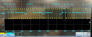

尝试启用 TCA9546A 上的4个输出通道中的每一个。
表14似乎是数据表的相关部分: https://www.ti.com/general/docs/suppproductinfo.tsp?distId=10&gotoUrl=https%3A%2F%2Fwww.ti.com%2Flit%2Fgpn%2Ftca9546a
我的 A2、A1和 A0引脚在硬件中都连接低电平。
请参阅随附的示波器屏幕截图。
在初始写入之后、我写入11100000、它应该会影响到固定从器件地址和这3个引脚的状态。
然后我写入00001111。 前4位是不用考虑的、4位应启用所有4通道输出。
但是、在后续写入时、我仍然无法从任何通道中获取任何内容。
我是否必须执行另一个后续或先前的写入? 我会错过什么?
谢谢。

    您要发送的第一个命令是什么? 10100000。

    在上面显示的捕获中、从器件地址为1010000。
    要访问 TCA9546A、从器件地址必须为1110000、并且只能写入一个数据字节。
    谢谢、我将查看该命令的来源、但您将看到发送的下一个命令是11100000。 为什么它不起任何作用?
    μ I²C 传输中的第一个字节包含从器件地址和 R/W 位。 所有后续字节、直到停止条件、都由寻址器件处理。 在上面显示的捕获中、该器件不是 TCA9546A。
    是的、正如 Clemens 所说的、您正在访问总线上的另一个器件。 任何具有内部寄存器的 I2C 器件将首先在一个起始位之后看到其地址。 这就是它知道控制器正在与它进行通信的方式。 如果在起始位之后发送的内容不是地址、I2C 器件将忽略该地址。
