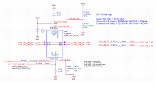

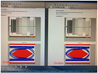

我们的器    件使用 TUSB214系统、但当 TUSB214启用或禁用或调优 R3308电阻时、信号眼图是相同的。
附上我的原理图和眼 图、您能给我一些建议吗? 谢谢。
    TUSB214看起来没有开启。 请确保您遵循数据表第8.2.2.1节中描述的测试程序。
    如果您可以扫描来自 ENA_HS 和 CD 引脚的波形、这应该能够帮助确定器件是否打开。可在其他 TUSB21X 页面上找到的应用手册"TUSB21xx 高速信号质量测试模式"应向您展示这些引脚应提供的信号。
    至于原理图、请务必注意根据所需的直流升压与哪些电阻器交互、我认为您需要升压3、但我无法判断 Rdc1中的电阻器是否已连接。
    请告诉我这些波形的外观以及您是否有任何其他问题或疑虑。
