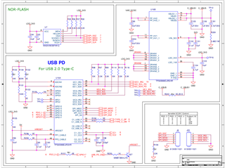

我将 TPS65988DJRSHR 用于 USB PD。
我有用于编程的 FTDI FT2232HL 迷你模块。
每当我尝试 刷写二进制文件时、它都会显示 错误"SPI Device verification failed (SPI 设备验证失败)"。
它将擦除器件,对器件进行编程,但当验证发生在99%时,它会显示器件验证失败。
请仔细查看。

    您好、Adam、
    1) 1)我们使用的是6.1.2版
    2) 2)我正在 使用 FTDI 迷你模块上传固件
    3) 3)是的、我们在 自己的板上测试 TPS65988DH
    5)是的、不能获取所有具有电流的配置文件、但问题是我只在 vbus1中获取了配置文件、但我们在 VBUS2中进行了配置、请查看这一点
    我需要电压位于 VBUS 2中
    我已附加 项目文件和 原理图。
    如果可能,可以纠正 pjt 文件中的 prblms。
    e2e.ti.com/.../USBPD_5F00_DEC28_5F00_TEST_5F00_FInal.pjt
    您好、Adam、
    对我之前评论的任何更新
    您已将另一个电源路径连接到 GND。 PPHV1向 VBUS1提供电压、PPHV2向 VBUS2提供电压。 如果您想使用内部电源路径为两个连接器供电、则无法将其中一个 PPHV 输入连接到 GND
    否实际上、我只需要 pphv 2处的电源、但使用此配置、我要在 pphv1处获得电源、请参阅上述 pjt 文件
    在配置中、转至全局系统配置寄存器(0x27)并禁用 PP1。 这是将 PPHV1连接到 VBUS1的内部电源路径。
    不过、为了澄清这一点、PPHV2不能同时向 VBUS2和 VBUS1提供电压。 VBUS2只连接到 PPHV2、VBUS1只连接到 PPHV1。 希望这有助于回答您的问题
