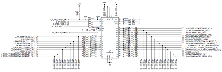

我的一位 KMM 要求直接支持他们的问题、而不是 Arrow 支持。 他们遇到与 TIC10024-Q1相关的问题。 请帮助我为他们提供支持。 以下是问题。

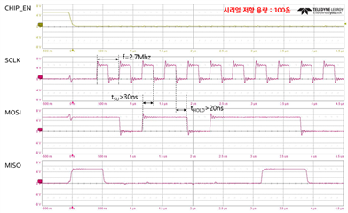

他们希望我们查看 TIC10024-Q1的 SPI 波形。 它们的应用是 ICU。 问题有6点。
问题:SPI 信号波形随 SPI 串行电阻容量的增加而变化。 *客户应该关注数据表上的哪个值?
2.串行电阻器增加的原因:在对静态电进行评估时,控制开关出现问题。
  • MSDI 复位时出错。
  • 他们增加了 SPI 串行电阻器(100 Ω 至390 Ω)、这解决了他们的问题。

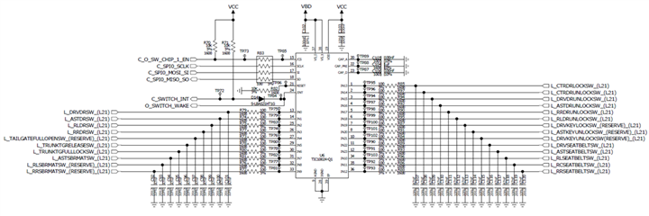

 3. ICU 电路
:MCU (主设备)
MSDI 1 (从器件)–串行电阻100欧姆
MSDI 2 (从器件)–串行电阻100 Ω
继电器 IC (从)–串行电阻510欧姆
*使用相同的 SPI 线路。
SPI 信号波形(100 Ω)
SPI 信号波形(390欧姆)

    对于您的第一个问题:
    [引用 userid="495387" URL"~/support/interface-group/interface/f/interface-forum 1060203/tick10024-Q1-application-issue-with tick10024-Q1]1. 问题:SPI 信号波形随 SPI 串行电阻器容量的增加而变化。 *客户应关注数据表上的哪个值?
    我不太清楚您要指向的数据表的哪个部分。 虽然某些规格基于 SO 引脚上的容性负载、但 SPI 信号线路上的串行电阻主要是整个设计和环境的函数。 是否有您要引用的特定值?
    [引用 userid="495387" URL"~/support/interface-group/interface/f/interface-forum 1060203/tick10024-Q1-application-issue-with tick10024-Q1"] MSDI 重置时出错。
    为此、会出现什么类型的误差? 我看了您的问题所附带的 SPI 波形,但我无法确定错误。 此处尝试的交易是什么? 在我看来、后跟一个写入命令(第一位1)、地址0110112、即1Bh (IN_EN 寄存器)。
    [引用 userid="495387" URL"~/support/interface-group/interface/f/interface-forum 1060203/tick10024-Q1-application-issue-with tick10024-Q1"]他们增加了 SPI 串行电阻器(100欧姆至390欧姆),这解决了他们的问题。
    我不确定390 Ω 电阻器为什么会解决该问题。 不过、我确实看到了一些时序变化、最小时间为20ns 的 tHOLD 被缩短。 如果您能够提供有关所看到问题类型的更多详细信息,这将有助于确定这种情况发生变化的原因。
    [引用 userid="495387" URL"~/support/interface-group/interface/f/interface-forum 1060203/tick10024-Q1-application-issue-with tick10024-Q1]6. 当客户不想使用硬件复位引脚时,除了由外部下拉电路组成外,如何使用软件寄存器设置禁用此复位功能?  [/报价]
    复位引脚不能由软件忽略。 根据设计、它会覆盖所有软件并生成类似于上电复位的器件复位。
    期待您的反馈。
