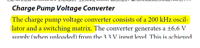

MAX3221的电荷泵为1.8kHz,请问我们是否有200kHz 的电荷泵,例如 ADM3101EACPZ ?

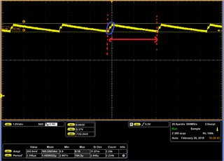

    用于 RS232器件的电荷泵电路具有大约100kHz ~ 200kHz 的电荷泵开关频率。
    如果您查看此示波器截图上的蓝色标记、您可以看到飞跨电容器将电荷倾入存储电容器以产生更高的电压电势之间会产生开关效应。 此开关速率发生在100kHz ~ 200kHz 左右的频率下。
    红色是存储电容器上的电荷通过负载耗散的稳压器周期。 稳压器周期 由输出端的电容和负载决定。
    有关此主题的更多详细信息、请参阅 此处的电荷泵博客文章
