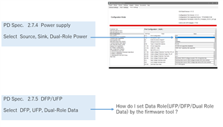

我发现“FW 工具”和“TPS65987DDH 主机接口技术参考手册(修订版 B)”之间存在差异。
固件工具描述了 UFP 或 DFP、但手册描述了灌电流或拉电流。
哪一个词是正确的?

    在 FW 工具中设置 UFP 时,是否意味着电源角色成为接收器?
    在 FW 工具中设置 DFP 时,电源角色是否成为源?
    如果我设置 DRP,PD 会变成什么? 双角色电源和双角色数据?

    问题:我想通过固件工具设置数据角色。 如何通过固件工具设置数据角色(UFP/DFP/Dual Role Data)?
    我想设置"电源角色是源角色、数据角色是 UFP"、而不是双角色电源和双角色数据。

    该设置仅适用于 Type-C 状态机、Type-C 和 PD 具有两种不同的规格;在 Type-C 规范中、执行第一次连接时、电源角色和数据角色保持不变、之后 PD 规范将参与电源/数据角色交换。
    您提到的设置仅决定首次连接设备时的角色。
    如果要设置 源和 UFP、可以将状态机设置为 DFP;在0x29端口控制寄存器中、可以将其设置为:
    处理 SWaP 到 UFP +启动 SWaP 到 UFP。
    在此设置中、连接后端口为 Source + DFP、在电源协议后、PD 将自动请求 SWaP 至 UFP。
