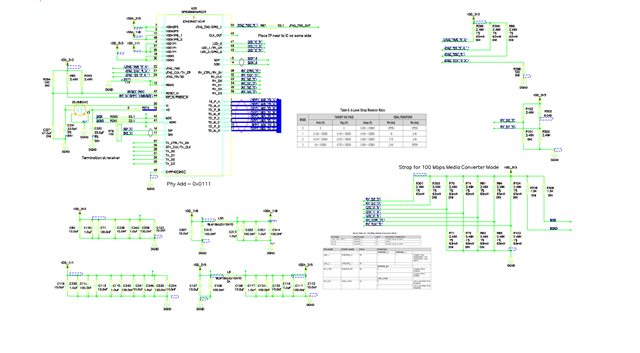

我将在100 Base FX 模式下使用 DP83869HM 并使用光学收发器 EOLS-1303-2M。  DP83869与 DP83869之间的光纤输出和输入信号电压电平不符合数据表要求。
以下是我观察到的结果:
尽管通信没有任何问题、但频率和 TD 信号电压电平存在严重偏差。
请指导您检查哪些内容以及如何进一步操作。
FYI,设备已通过寄存器捆绑配置。 也安装了 R86。 随附原理图以供参考

    我很难阅读原理图。 请共享 PDF 版本。
    Sreenivasa
    Manoj、您好!
    感谢您的查询。
    Sreenivasa

    您好、Sreenivasa、
    请在 pdf 中找到随附的原理图。
    e2e.ti.com/.../SFP_5F00_DP83869HM-Schematic.pdf
    请说明读数不符合数据表的原因。
    曼诺伊

    Manoj、您好!

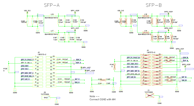

    您能否分享所使用的 FP 模块的数据表。
    我在 SI_P 和 SI_N 引脚上看到一个100R 并联端接。 请 告诉我该电阻器的用例。 R76。
    Sreenivasa
    Manoj、您好!
    我看到 2个 SFP 模块(可能更多)。 我假设您已经共享了其中一个 PHY 原理图。 您是否计划使用2个电源或3个电源配置?
    Sreenivasa
    您好、Cree、
    我们在 SI_P 和 SI_N 之间连接了100欧姆、以匹配端子阻抗、从而实现良好的信号完整性和干净的波形。 这是 TI 自己向我们的一个团队提出的。
    这是所需的 FP 模块数据表。
    e2e.ti.com/.../EOLS_2D00_1303_2D00_2M.pdf
    Manoj、您好!
    感谢您的参与。
    SFP 模块内部似乎有交流耦合。 您能否短接外部交流耦合电容器、并测试性能以及电压电平。
    Sreenivasa
    您好、Cree、
    原理图中显示了2个 SFP 模块、但一次只使用一个 FP 模块。 请参见下图。
    此外、我使用的是3电源配置。
    好的,我将检查波形和电压电平,并返回给您。
