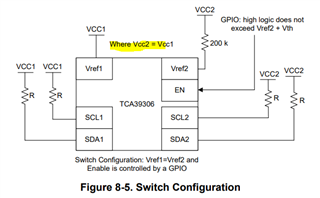

我使用 TCA39306作为 I2C 开关、配置中 VCC1=VCC2=VREF1=VREF2=3.3V。
理想情况下、我的使能引脚需要使用3V3电压进行控制、在这种情况下不会受到以下限制: Vcc2 >= Vref1 + 0.7V、并且我将具有  VCC1=VCC2=VREF1 =VREF2=VREF2=VREF2=VENAB=3.3V、在这种配置中、开关将不工作。
这是正确的吗?
 以下解决方案能否在我的用例中正常工作:
我是否可以为 I2C 总线使用以下架构? 如果是,我的 I2C 总线对于 SDA 引脚是否仍然是双向的?
    您好、用户:
    在开关配置中、两个基准电压均可相等。 在这种情况下、唯一的限制是用于使能的 GPIO 电压小于 Vref2 + Vth。 由于所有这些都使用3.3V 电压、因此不存在问题。
    您可以使用数据表中的建议配置。 请告诉我您的描述中是否有我忽略过的内容。

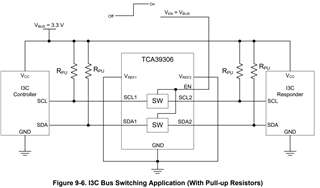

    您好 Eric Schott、
    您说的使能电压在所有用例中都不需要等于 Vref2+Vth?
    当 Vref1 = Vref2 = EN = 3.3V 时,SCL1=SCL2和 sda1=sdA2?
    在此配置中、使能电压应小于 Vref2+Vth。 如果使能电压较低、例如 Vref2、这只会影响传播延迟、因为信号只会在输入低于 EN+Vth 后传播。 在所有电压相等的情况下、这对于 I2C 数据速率来说无关紧要。
    当任一端被驱动为低电平时、此器件通过连接两侧(即 SCL1和 SCL2)来工作。 当两侧均未从外部驱动为低电平时、导通 FET 会使两条线路断开。 这可以有效地使信号双向通过器件。 当栅极电压被移除(EN = 0)时、导通 FET 保持关断状态、并且即使一侧驱动为低电平、线路也将断开。 这将有效地分离两侧、信号不会穿过器件。
