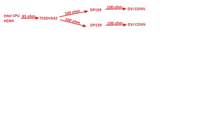

你(们)好
布局阻抗是否正确?
    阻抗正确。 我可以在布局完成后对其进行审阅。
    David
    你(们)好、David
    您能帮您检查原理图。
    客户将 RGZ 更改为 RSB 并尝试放置2 DP159。
    e2e.ti.com/.../TDP159.pdf
    您好、Gareth、
    我查看了您的原理图、它在大多数情况下看起来都不错。
    根据您的原理图中的内容提出一些建议:
    在 DP159的引脚19上、我建议在引脚上使用一个100nF 电容器、在每个电源节点上使用4.7pF、10pF 电容器和一个大容量电容器。
    我在原理图的第二页看到了针对一个 DP159而不是针对最后一页上的 DP159实施的 CM 扼流圈和 ESD。
    我建议为 DP159信号路径实施 CM 扼流圈和 ESD。
    扎赫
