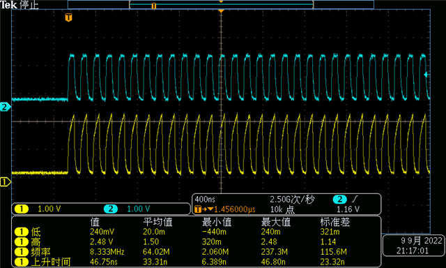

    您好、Bobby、
    感谢您的回复。 我们应用了一些样本进行了测试。
    原理图如下所示。 它是1.8V MDC 和3.3V MDIO。 现在测试条件为8.3MHz、TP1405 (蓝色波形)是正常的1.8V 电压。 在被测试为 TP1406的芯片后、波形削波仅为2.48V (预期3.3V)。
    我们假设问题是电阻的上拉能力。 但我们尝试减小1.5k 上拉电阻器、低电压变为超过300mV。
    我们将 R1409和 T1410更改为0r、以展示串联电阻的影响。

    您好、Frank、
    显示的范围是 CH1上升至2.5V、这不是该端的 Vcc (3.3V)。 您似乎需要一个具有上升时间加速器的器件来提供帮助、而不是使用外部上拉电阻器。
    我喜欢公司对 TXS0102-Q1器件的建议。 该器件应在更高的逻辑电压上提供更干净的上升沿。

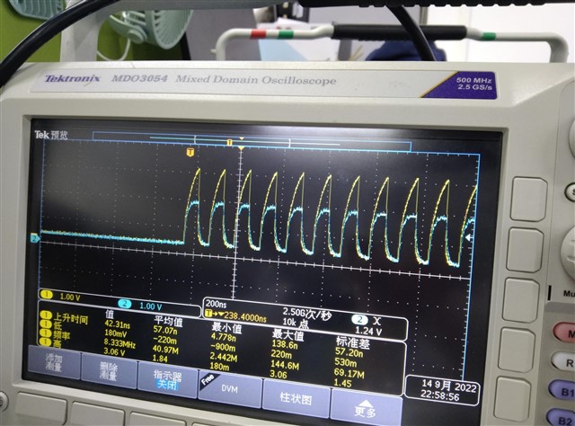

    Bobby 和 Clemens、大家好、
    我能否确认 TXS0102-Q1是否可以驱动 MDIO 信号?
    我们将 MDC 输出迹线更改为8mm、并将上拉跳线更改为接线。 结果表明它变得更好、但仍然有削波。 黄色为 MDC 输出、蓝色为1.8V 输入。 它只能达到3.06V。 那么、我们似乎只能选择另一个器件?

    您好、Frank、
    MDC 是单向和推挽式的。 MDIO 是双向的开漏器件。 TXS0102可支持这两个接口、尽管最高只能达到21Mbps (10.5MHz)、并且信号完整性良好。 如果电容 负载保持相对较轻、则可以达到12.5MHz。
