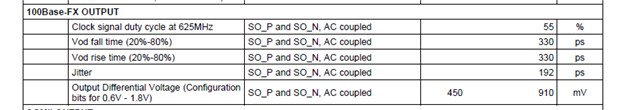

我将在介质转换器模式下使用 DP83869HM。 在获取 SOP、SON 信号的波形时,我意识到我的波形参数与数据表中给出的波形参数不匹配。
相关参数是
-上升和下降时间(我将使它们分别为16ns 和1.4ns RESP)
时钟频率(我将获得63MHz)
峰峰值电压(我得到1.27v)
根据数据表,这些值应为----
此外,的意义是什么(0.6V -1.8V 的配置位)。 我应该检查任何其他参数。 ?
请提供指导。

    您能否检查以下寄存器。
    OP_MODE_DEG 寄存器(地址= 0x1DF)[复位= 0x40]
    关于配置位、 这是为了在需要时设置阶跃幅度。
    您能读取 0xD6吗
