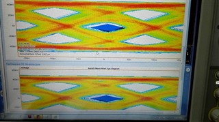

当 TMDS181测量眼图时、发现中间的眼图被按下、但输出图像正常。 是否有解决方案?
设置为捆绑模式、
I2C_EN/PIN =低电平;将器件置于引脚设置模式
PRE_SEL = 1/2 VCC
EQ_SEL =无连接:自适应 EQ;EQ_SEL = L:3GHz 时、固定 EQ 为7.5dB EQ_SEL = H:3GHz 时固定为14dB 也已尝试
    您能否共享完整的原理图、布局和合规性报告?
    如果将 PRE_SEL 保持为 NC、会发生什么情况?

    尊敬的 David:
    您是否会提供您的邮件地址?
    原因  原理图是机密的,谢谢!
    您可以接受我的友谊请求吗?您可以通过私人邮件向我发送原理图吗?
    David
