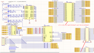

    尊敬的 David:
    很抱歉、除了一堆图片、我无法上传原理图。
    第一张图片显示了差分对的尺寸-为了便于阅读、它们分别为0.254mm 和0.768mm。
    第二张图片显示了差分对从 HDMI 连接器到 TFP401的距离。
    最后一幅图片是使用 TFP401的实际原理图。

    您是否将 EEPROM 连接到 HDMI_SCL 和 HDMI_SDA? 您使用的是什么视频分辨率、它是否包含音频?
    如果您探测 HDMI_SCL 和 HDMI_SDA、您是否看到 EERPOM 与 HDMI 源通信的 EDID?
    David
    未将 EEPROM ..net 15-16 HDMI 连接器连接到2个电阻器4K7上拉电压5V
    使用示波器时、我在网络 SCL 上看不到时钟、甚至在网络 SDA 上看不到数据
    我不使用音频...仅视频分辨率640x480 60Hz
    根据您的经验、差分对 RXC RX0 RX1 RX2的错误布局可能会完全阻止 Vsync Hsync DE 信号吗?
    通道0是在有源显示中接收蓝色像素数据的通道、在空白处接收 HSYNC、VSYNC 控制信号。 但是、当我查看原理图时、我看不到连接问题。
    如果您探测 RXC、您是否实际看到时钟进入 DFP401A? 我的问题是、如果没有 EEPROM、源设备可能无法看到有效的 EDID 并输出视频。

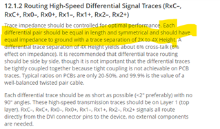

    在结束本主题之前、我有最后一个问题要问您:
    数据表是否建议差分对长度必须相等 ??? ( 对 RX0 = RX1 = RX2 = RXC 的 PCB 轨迹长度)
    非常感谢
    Giovanni
    Giovanni
    三个数据通道之间的偏移很常见。 TFP401/401A 对×数据流使用4 μ s 过采样方案、以实现可靠同步、并具有高达1像素的时钟周期通道间偏差容差。
