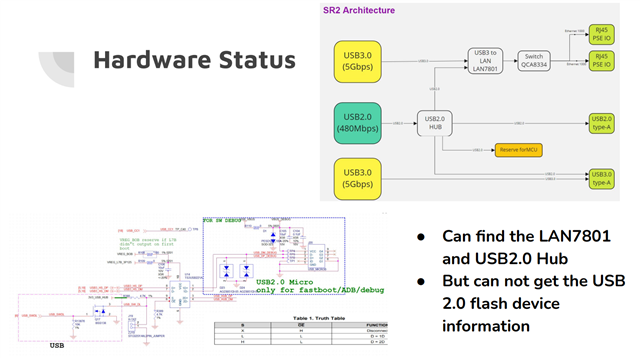

我们使用了 TUSB2046并解决了该问题。 请帮助分析。

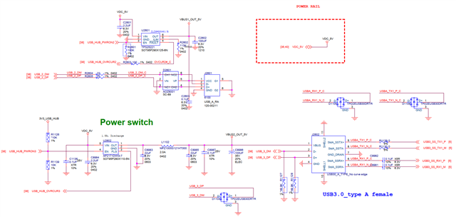

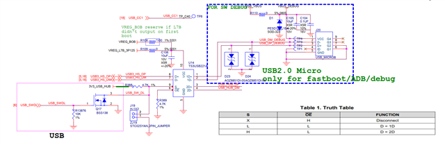

原理图如下所示。

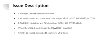

问题:
USB 源来自 SoC (USB3_HS_DP、USB3_HS_DM)
当 U14将1D 切换为2D 时、TUSB2046上电引脚将从3.3V 变为0V。 此时、OC 引脚仍为高电平。 由于上电为0V、因此开关关闭且无电源输出。 请帮助分析。
感谢您的大力支持!
非常感谢、
Jimmy
    你好、Jimmy、
    主机是否枚举 USB 集线器?  集线器在接收到来自主机的 USB 命令之前不会启用下行端口电源。
    JMMN

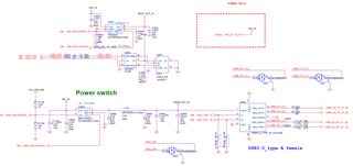

    请参阅以下内容:
    非常感谢、
    Jimmy
    你好、Jimmy、
    TUSB2046的 PWRON 控制为低电平有效。  它们将需要切换至低电平有效使能电源开关或对信号进行反相。
    JMMN

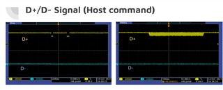

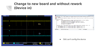

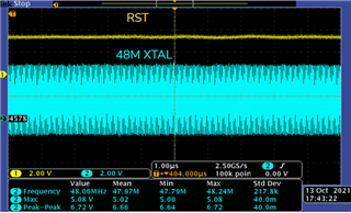

    在重新处理上电后、我们可以获得 USB_5V。 但仍然无法获取 USB 设备。

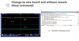

    此外、我测量了复位和 xtal 信息。 请帮助您仔细检查一下、谢谢。 (电压电平等)

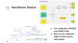

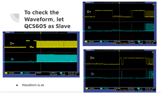

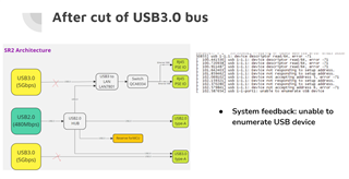

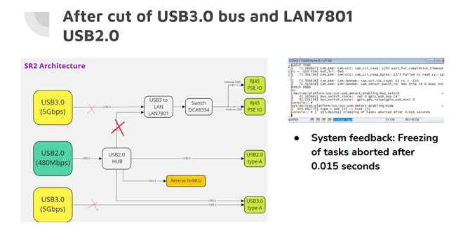

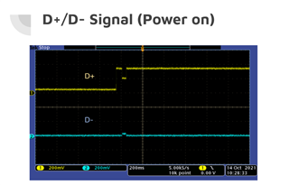

    更新问题状态、

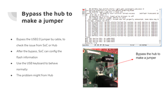

    绕过集线器后、功能全部正常。 问题可能来自 USB2.0集线器。

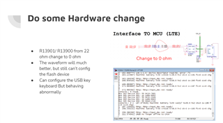

    为了检查集线器、我 将 R13901/ R13900从22欧姆更改为0欧姆、这对波形很有帮助。
    但仍然无法配置器件。
    请给我们建议、谢谢!

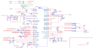

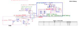

    原理图如下所示:
    非常感谢、
    Jimmy
    你好、Jimmy、
    USB 主机检测到 USB 集线器、对吧?
    集线器下游端口上的15K 下拉电阻在哪里?  我在原理图中没有看到集线器的下游连接。
    JMMN
