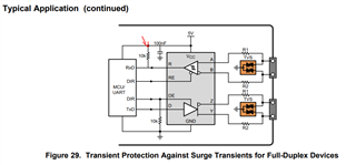

器件型号:THVD1552
在 THVD1552的数据表中、连接了接收器数据输出上的 VCC 上拉电阻器。 我想知道这是正确的还是应该将这个上拉连接到低电平有效接收器使能引脚?
感谢您的澄清。
Dimitri
    您好、Dimitri、
    这两种情况都是可以接受的、但并非必需的。 在这个图中、我同意接收器使能线路上的偏置更有意义。 但是、在接收器被禁用且 R 引脚变为高阻态的情况下、R 信号线路上的偏置也很有用 系统设计人员可自行决定是否包含或排除任何这些偏置电阻器、以及在可能未驱动这些信号线时是否需要这些信号线的默认输入/输出状态。
    如果您有任何疑问、请告诉我。
