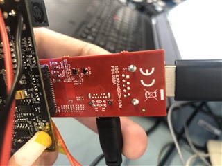

我正在尝试配置  TPS65987、以便 EVM 能够提供 VBUS 并成为 DRP 端口。  器件插入后、默认情况下会启动 至 UFP。 使用 10G-EXPANSION-EVM、我想通过 USB 将器件置于交替模式。 我尝试连接的设备是 Samsung S9。 借助 S9、我已经通过 现成的解决方案展示了这一功能。 当我将其插入 Devkit 时、手机开始充电、并使 USB2设备连接到手机。 EVM 上的 LED 指示 DP 和 USB3处于活动状态、 当我翻转电缆时、翻转 LED 将亮起。 我没有将 USB 3或显示端口输出到显示器。 我已经连接了配置项目、在启动后、但在连接电话之前、我将其闪存到 RAM 中。 另外还随附了设置的图像。 手机连接后、还会连接 DevKit 中的调试寄存器。
我使用此开发套件和 10G-EXPANSION-EVM 创建了定制解决方案。 在具有相同配置的自定义解决方案上、我会遇到相同的症状、但我可以让 USB3器件连接到手机。 但我不会通过显示端口信号
我怀疑  10G-EXPANSION-EVM 发生了一些故障、但不会发出任何信号、但我已验证电路板已通电、电流消耗看起来正常。 我想知道 是否有任何关于我可以做些什么来调试这个问题的建议、或者是否有配置文件问题
10G-EXPANSION-EVMoverall devkit setupe2e.ti.com/.../TPS65987EVM_5F00_setup.pjt.e2e.ti.com/.../debug_5F00_snap.zipclose up

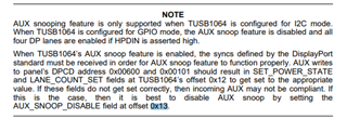

    很抱歉耽误你的时间。 与 s9的通道数协商显然存在一些问题。 作为一项工作、需要尝试将 CAD_SNK 引脚连接到高电平、以便从 TUSB1046的角度保持所有 DP 信道处于活动状态、同时使多功能 首选为"on"。
    您好、Malik、
    我们在 Devkit 和我们的设计上使用 TUSB1064。
    e2e.ti.com/.../6562.PD-Test-PCB-w-ALT-MODE.pdf
    尊敬的 Carlson:
    抱歉、这在 TUSB1064上仍然可行、但 通过外部主机或 PD 控制器对寄存器0x13位7 (AUX_snoop_disable)进行 I2C 访问。
    您好、Malik、
    只是有机会研究一下这个问题。 因此、通过 i2c 执行操作有点麻烦。 我在数据表的第17页上找到了该注释。 基本上听起来就像我处于 GPIO 模式、然后禁用辅助监听。 因此、我认为这是不可能的、因为我处于 GPIO 模式。
