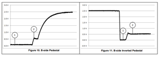

尊敬的团队:
请参阅底座/倒置底座、了解一些问题。
1.反向底座的"持续时间"是否固定? SCLB/SDAB 保持 GND 的时间(图11) 在打开 VOL 之前的短时间内、该持续时间的特征是什么?
2. 可以接受多大的过冲? 过冲的峰值电压与 VCCB 之间是否存在任何关系?

    1.在反相基座期间、器件 B 侧接地的持续时间很可能是固定的时间。 但是、我们尚未确定该器件的时间、因此我不确定。
    该器 件可在高达1MHz 的频率下运行、因此您可以确保它位于地面的时间足够短、不会在1MHz 下影响运行。
    2.当你谈论过冲时,我假设你在讨论下图中的第2点:
    一般来说、过冲不会是问题。 只有当反相基座超过连接到 TCA9517 B 侧的器件的 VIL 时、才会出现问题。 只要过冲低于连接到 TCA9517 B 侧的 I2C 器件的 VIL、就不会出现任何问题。 如果您希望尽可能减少过冲、则应确保 B 侧使用的上拉电阻器允许超过20ns 的上升时间。 如果上升时间过短、则会导致过冲电压。

    我想进一步澄清一下自己。 因为 B 侧的 VIL 是固定的(0.4V)。 如果与 B 侧连接的器件也是9617、就像在典型串联应用中一样、那么过冲已经高于 VIL、即过冲的值必须大于 VolB、因为过冲首先发生、然后信号稳定至 VolB。 因此它将始终高于 VolB=0.53V
    那么、如何确保过冲低于 VIL?

    对于该器件、唯一具有静态电压偏移的一侧是器件的 B 侧。 在典型的串联应用中、您应该将 B 侧连接到 A 侧:
    您将注意到、器件 A 侧的 VOL 典型值为0.1V。 A 侧的 VIL 也是0.3*VCCA,因此这就是该配置的作用。
    这有道理吗?

    好的、现在清除。 感谢您的详细答复。
