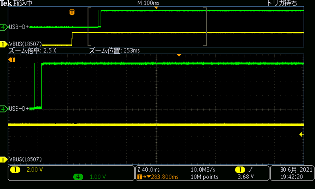

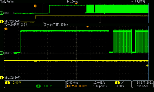

- VBUS 通电大约100ms 后、DFP4会将 D+上拉至高电平。
- DFP4器件将 D+切换为(a) 4us 高电平->(b) 9ms 低电平->(c)保持高电平。

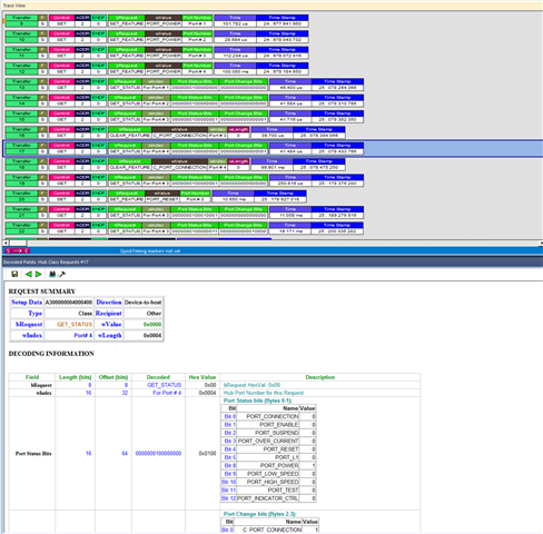

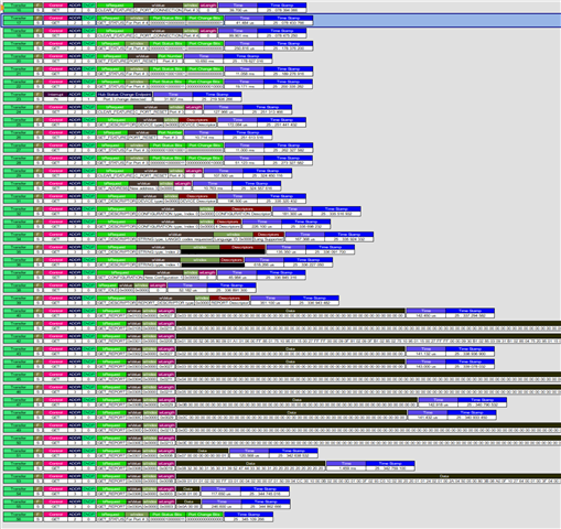

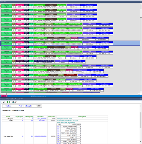

-通过 LeCroy USB 协议分析器,TUSB2046B 未检测到端口4的端口连接。
设置 SET_FEATURE (PORT_POWER)后、主机控制器似乎会发出 GET_STATUS 100ms。
DFP4此时可能无法唤醒、但这是可以预料的、因为它需要大约100ms。
我们认为问题是一旦 DFP4处于唤醒状态、TUSB2046B 就不会输出状态更改端点。
-当问题发生时、我们尝试强制 D+手动拉低、然后释放到高电平。 TUSB2046B 输出状态更改端点并开始通信。

  • DFP4 VBUS 和 D+:良好外壳
  • DFP4  VBUS & D+:故障案例... 无 事务
  • 主机和集线器 UFP 之间的日志:良好的情况... 已发布"状态更改端点"
  • 主机和集线器 UFP 之间的日志:故障情况... TUSB2046B 从不发出端口4的状态更改
  • D+:(A)高脉冲4us
  • D+:(b)低9ms

    由于 D-在整个时间内处于低电平、因此存在一个 D+长时间处于低电平并重新检测到 Vbus 的问题。 如您所怀疑的那样、有效 Vbus 和有效 D+上拉之间的最长时间应为100ms。 也许 TCP USB PHY 可以提前唤醒、以考虑初始脉冲造成的延迟。
