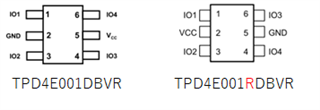

大家好、
如果您旋转 TPD4E001R、它将与 TPD4E001采用相同的排列方式。
能否使用旋转的 TPD4E001R 而不是 TPD4E001?
    Hirotsugu、您好!
    没错。 您可以旋转 TPD4E001RDBV 以实现与 TPD4E001DBV 相同的布置。
