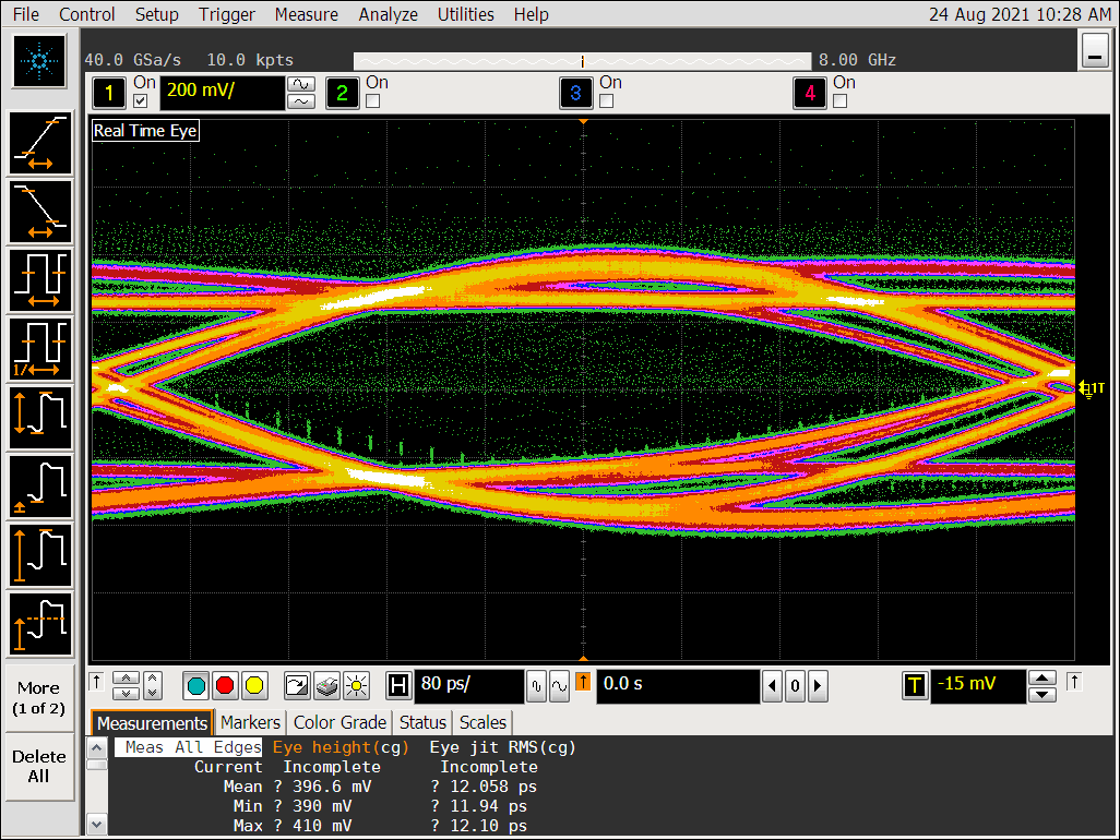

这并不是一个大问题、但我们注意到、您的许多中继器上的 A 信道没有具有外部搭接的高振幅选项、而 B 信道没有。 我们使用 A 通道、但没有注意到这一点、并且没有 I2C 接口、因此我们可以调幅。 为什么会出现这种情况?
-我希望您在查看我要上传的两个波形时提供建议和专业知识。 输入实际上看起来比输出更好。 我知道中继器不能像重定时器一样清理东西、但它们看起来更糟。 我想/希望我们优化了可用设置之间的均衡、因此我不确定原因。 一个可能的影响因素是、输出位于长传输线的开头、而输入位于有损耗通道的末尾。 这对您有任何意义吗? 也许这会通过一些预加重得到改善? 但抖动看起来也更糟、因此增加如此多的抖动毫无意义。 请注意、我被告知输入波形中的所有绿色都没有。 这是由一只手晃动造成的。

    1)。 有限的引脚选项导致我们限制 OUTA 上的 VOD、然后在 OUTB 上提供灵活性。
    2)。 根据您的眼图、我们似乎可以过度均衡信号。 我不知道您在器件和 EQ 设置之前有多少损耗。 也许您可以通过 SMBus 寄存器降低 EQ 电平、也可以提高 VOD 电平。
