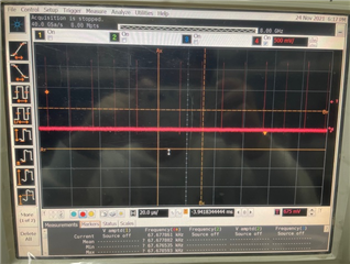

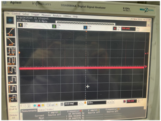

    我已为所有消隐线添加了 HSS。 但现在我们也无法进行面板显示。 我附加了 DSI 引脚上的 DSO I 探测图。 我不确定前沿线(VFP)位置。 从 VSS 开始有两个数据序列。 一种是首先发送 VFP 线路、然后发送 VSW 线路、再发送 VBP 线路、最后发送 VACT 线路。 另一个是首先发送 VSW 线路、然后发送 VBP 线路、再发送 VACT 线路、最后发送 VFP 线路。 现在、我使用了第二个序列。 您知道哪一个应该是正确的吗? 此外、从 DSI86数据表中可以看出、时钟通道应与数据通道中心对齐。 但从 DSO 中、我发现数据上升沿几乎与时钟上升沿对齐。 这会导致问题吗? 我想检查0xf0和0xF1的寄存器值。 如果我向这些寄存器写入0xff 来清除它们、它们也会在检测到相应的错误时置位、对吧?
    谢谢、此致、
    沙东
    Chaodong
    您需要确保数据/时钟不违反 DSI86数据表中列出的设置/保持时序。
