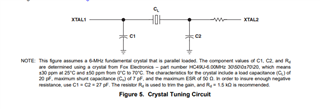

    您能否共享晶体的器件型号、是否尝试添加修整电阻器?
    否、我没有使用修整电阻器。
    e2e.ti.com/.../6MHz.pdf
    所附的晶体数据
    好的、负载电容看起来正确。  您能否确认两个电容器均已接地、我在两个电容器上看到接地符号、但只有一个电容器具有 DGND 信号连接?  您是否在多个电路板上看到了相同的问题?
    是的、两个电容器已接地。 我已经检查过它。

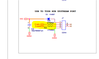

    我在 DP 引脚中得到2.2V 的电压。
    VCC 和 DP0PUR 是否设置为3.3V?  DP 应为低电平或大于3V。
    是的、VCC - 3.4和 DP0PUR 至3.44
    DP - 2.23V
    尊敬的 Dinesh:
    2.23V 电压不是有效的 USB 电压。  R20是否装配了1.5K 电阻器、上行 DP/DM 线路连接到什么?
    JMMN
    是的、R20组装有1.5k。
    上行 DP 和 DM 连接到主 USB 端口。
    您能否测量电路板上的电阻?  原理图是正确的、但我要确认安装的电阻器是正确的。
