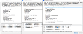

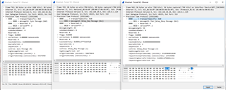

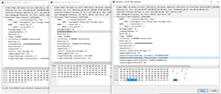

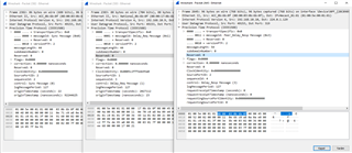

    我有一个开关来确认消息是否正确发送、我意识到了这些消息。
    dResp is 54byte PTP Delay_Resp struct
    MsgDelayResp is 54 byte PTP Delay_Resp struct
    MsgSync is 44 byte PTP Sync message struct
    ptpHeader is 34 byte PTP Header struct
    设置 DR_INSERT 并随其发送
    udp_dRespSend(&dResp, multicast_ip, port_319 ,sizeof(MsgDelayResp));
    未设置 DR_INSERT 并与之一起发送
    请注意:我只能根据消息类型更改 PTP 标题
    udp_HeaderSend(&ptpHeader, multicast_ip, port_319,sizeof(MsgDelayResp));
    设置 DR_INSERT 并随其发送
    udp_HeaderSend(ptpheader, multicast_ip, port_319,sizeof(MsgDelayResp));
    如何配置 phy 以正确设置时间戳 DELAY_Resp 消息
    我发送类似这样的 SYNC 和 DELAY_REQ 消息、它们正常工作
    udp_HeaderSend(&ptpHeader, multicast_ip, port_319, sizeof(MsgSync));
    但是、当涉及 delay_resp 时、它会像上图那样为我提供该输出
    我的截止日期很短、因此我解决这个问题很重要。
    提前感谢
    Furkan
