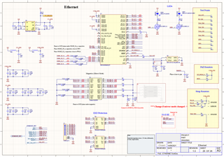

    您好 Richard、
     镜像模式的使用有可能导致极性变化中断被触发。 您能否提供显示 PHY 到 RJ45的连接和链路伙伴到相应 RJ45的连接的原理图/方框图?
    此外、在使用直通电缆与交叉电缆时是否观察到任何差异?
    Nikhil
    此通信和任何相关通信中的所有信息均按“原样”和“不含任何瑕疵”提供,并受 TI 的重要声明(http://www.ti.com/corp/docs/legal/important-notice.shtml)约束。
    你(们)好,Nikhil。
    我已附上原理图。 ESD 保护二极管 D1和 D2已被移除并替换为焊接电桥。
    我将研究如何制作交叉电缆...
    Richard
    您好 Richard、
    我们正在查看原理图、并将能够在本周星期三之前提供反馈。 请在可能的情况下告诉我使用交叉电缆与直电缆的结果。
    Nikhil
