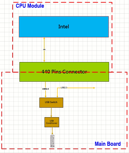

   我选择了 TUSB212来提高 FR-4 PCB 板上的 USB 信号质量、我对 TUSB212的位置、靠近 USB PHY 或靠近 USB 连接器或 Midway?Pls 的位置感到困惑、这有助于解决问题,谢谢!
   更多信息:1.从 USB PHY 到连接器的 USB 信号远超过16个输入、这是 USB PHY 在不使用 USB 集线器或 转接驱动器时的最大长度要求;

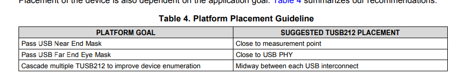

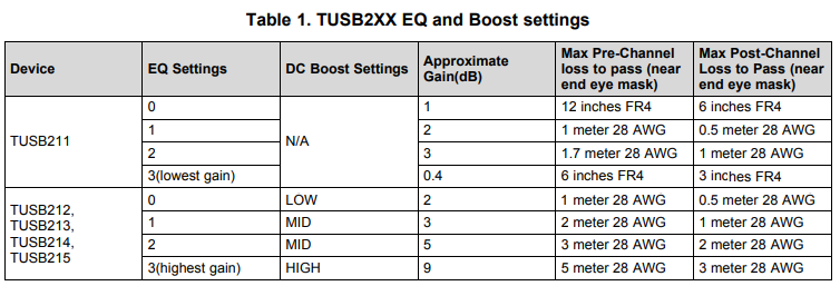

                 根据 SLLA392、TUSB212在"最大后通道损耗到通过(近端眼罩)"条件下至少可以通过0.5m AWG28;TUSB212似乎可以在 USB 连接器附近堆叠;
Ji;
    这取决于您的设计和眼罩要求。 通常、如果您的设计使用外部 USB 连接器、则需要将 TUSB212放置在靠近连接器的位置。 这将确保您可以使用长达3米的电缆通过近端眼罩。 您是否使用了以下电缆、或者在16英寸 FR4布线后是否有一些内部布线?
    您好、Malik、
      在 应用场景中、16英寸 FR4布线后没有布线、USB 连接器用于在拔插 USB 磁盘时更新机器的软件‘s;另 一个问题是从 USB PHY 到电路板中 USB 连接器的布线长度远远超过16英寸、我认为是这样  在我的 USB 路径上添加 USB 转接驱动器到连接器;Pls 时、请提供有关这种情况的建议、谢谢!

    您好、Malik、
      我 对您的问题的解释如下、Pls 帮助检查并向我提供您的建议、谢谢!

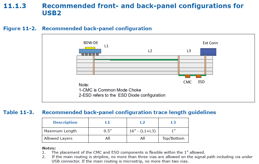

      您期望的布线总长度是多少?
       ----不超过英特尔的 USB2.0背面板规范-->MaxMOM 布线长度<16英寸;
      是否有显示布线长度的方框图(不需要)?
      ----参见附图;
      您希望支持远端眼图的外部电缆长度是多少?
      ---不支持外部电缆,仅支持 USB 磁盘;
    明白了、L3是您要将 TUSB212放置在 PCH 和外部连接器之间的位置。
