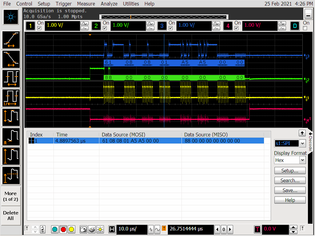

我的客户构建了一个 TCAN4551-Q1板、并正在开发固件代码。 现在它们面临一个奇怪的 SPI 问题。
网址是 SCH.e2e.ti.com/.../CAN-FD_0A4E7F679F530674FE562D00_TCAN4550_2D00_0417.pdf
MCU 器件型号为 UIS8910DM、客户请参阅"TCAN4550演示软件"以开发代码。 SPI 时钟为2MHz。

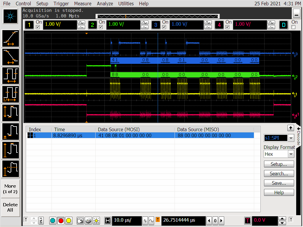

客户告知可以顺利读取器件 ID (16'h0000到16'h0007)、但无法访问其他寄存器。 他们还尝试访问 测试寄存器"h0808"、但仍然失败。
下面是写入 A5 00到 reg0808的波形。
读数的波形 reg0808。
读/写波形似乎没有问题、我找不到任何异常、它满足 CPOL = 0、CPHA = 0。 我们可以发现中断寄存器 h0820显示 了 SPIERR 和 GLOBALERR 错误、但我不知道是哪个故障导致了该错误。

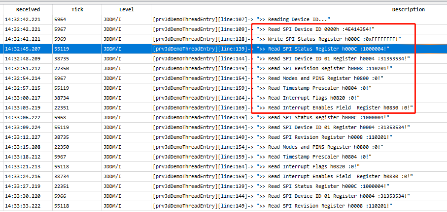

此外、客户实施 TI 的演示代码、以下是读取/写入结果。
请评论此问题、并告诉我我们是否可以尝试任何实验。

    即使晶体振荡器不存在、器件 ID 和中断/诊断寄存器('h0000 -'h000C)也可访问。 所有其他寄存器和存储器('h0800 +)都需要访问振荡器信号。
    由于您看起来能够始终如一地读取诊断寄存器、因此我不希望来自 MCU 的 SPI 出现问题。 我建议检查晶振信号、以确保其按预期工作。 请注意 、TCAN4551-Q1使用8.2pF 负载电容器与 NX2016SA 进行了评估。
    请告诉我您通过查看此内容发现了什么。
    Eric Schott
    尊敬的 Eric:
    非常感谢您的支持。 由于 VIO 功率为1.8V、不允许使用晶振、因此可以解决该问题。
    我是否可以知道 TCAN4550、TCAN4550-Q1是否有类似的限制? 因为我只能在 TCAN4551-Q1数据表中找到此说明。
    陈文森
    文森特
    TCAN4550-Q1不支持低至1.8V 的 VIO、因此数据表中未包含这条线。 TCAN4550-Q1确实具有相同的限制。
