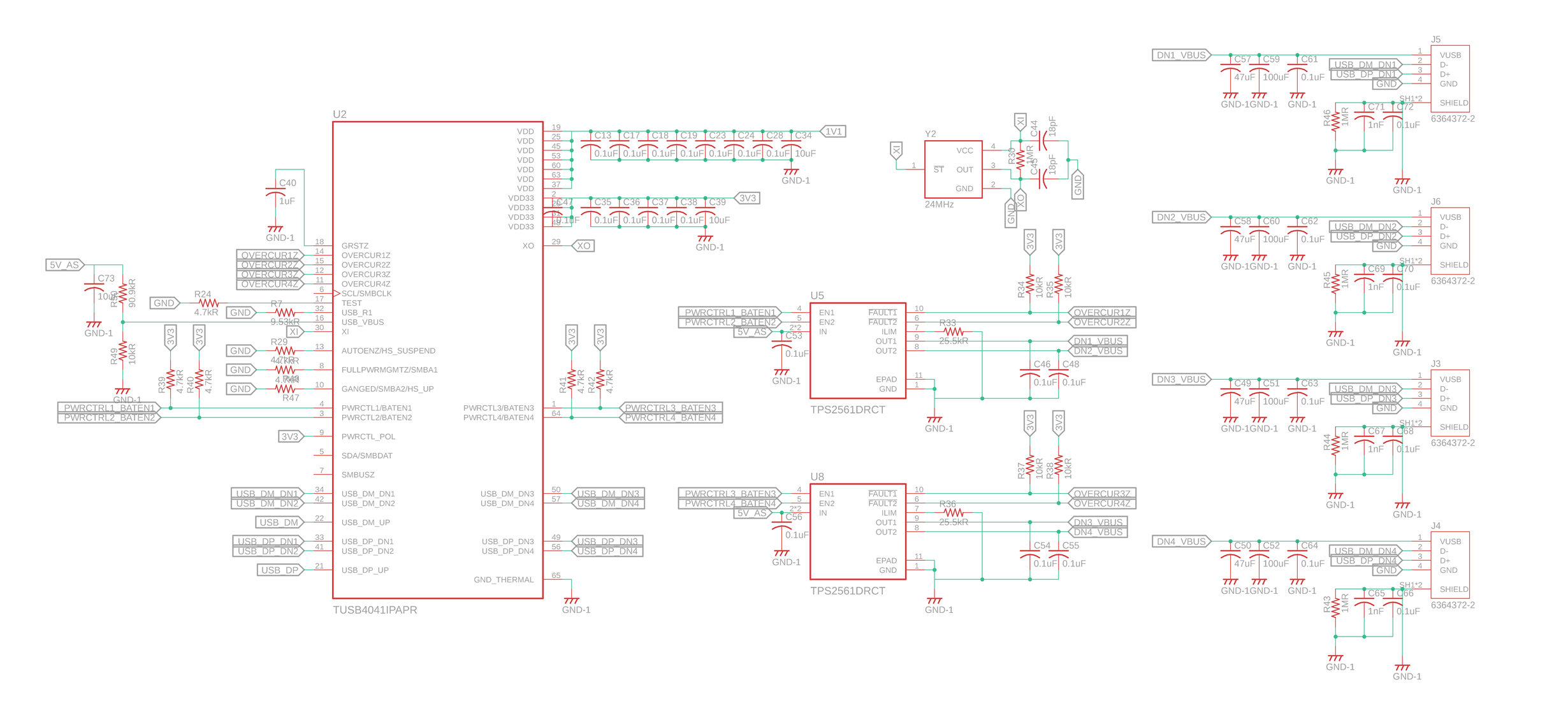

我制作了一个 USB 集线器原理图。
我检查了它。 但是 、如果还有任何错误、我很担心。
您能否查看原理图?
我还有两个问题。
首先、我将 PWRCTL_POL 连接到3.3V。 正确吗?
第二、我想问为什么应该将一些 电阻 器和电容器连接到 USB 屏蔽层?
    • 屏蔽层(机箱)接地和数字接地之间的电阻器/电容器是 ESD/EMI 的可选件。  如果屏蔽接地和数字接地使用相同的接地、则可以将两者短接在一起并移除电阻器/电容器。
    • PWRCTL 输出上的外部上拉电阻器将启用这些端口上的电池充电。
    • PWRCTL_POL 应通过电阻器上拉至3、3V、以启用高电平有效电源开关。
    • USB_VBUS 是一个检测输入、只有当 USB 主机连接到集线器时才应为高电平。
    • 下游端口上有很大的大容量电容。  这是可以接受的、但大多数应用只为每个端口使用一个大容量电容器。
    • 时钟源是什么?  这是晶体吗?

    感谢您的评论。
    • 时钟源是什么?  这是晶体吗?
    我选择了 SG-210STF 24.0000ML0。
    www.digikey.jp/.../5978069
    我将时钟上的 VCC 连接到 tusb4041I 上的 XI。
    这是正确的连接吗?
    我了解 了大容量电容的作用。
    我想知道、100uF 足以容纳大容量电容、或者不足以容纳大容量电容(数据表中显示使用150uF)。
    如果使用振荡器等时钟源、则时钟应为1.8V、仅使用 XI、而不使用 XO。  在您的设计中使用晶体可能更容易。
    从数据表中:
    8.3.6输入时钟要求当使用一个诸如振荡器的外部时钟源时、基准时钟的频率稳定性应该为±100PPM 或者更佳并且绝对峰峰值抖动少于50ps。 将 XI 连接到1.8V 时钟源、并使 XO 保持悬空。
    在启用电池充电的情况下、使用每个端口150uF 的大容量电容、典型系统要求较低。
    JMMN
    根据您的建议、我决定使用晶振(XRCGB24M000F0L00R0)。
    此外、我禁用了电池充电、并使用了100uF 大容量电容器。
    非常感谢 你的帮助。
