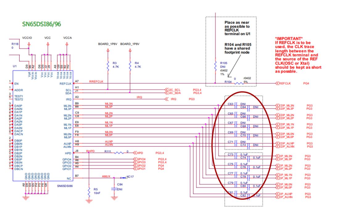

您好、支持人员、
我已经为 SN65DSI86设计了一个硬件、但由于 i2c 无法与芯片通信、因此无法运行该硬件。
那么、现在、
我想为 SN65DSI86设计一个新的硬件板
使用 KHADAS VIM3微型计算机板驱动 NV156FHM-N42 (1920x1080) LCD 显示屏。
我已随附此应用的必要详细信息
比如
VIM3电路板 MIPI 端口引脚排列
LCD 显示屏引脚分配
相同的数据表
因此、请帮助我设计硬件板
上次我已经使用了参考设计、但仍然无法运行
那么、这次我不想让设计失败
因此、请帮助获取相同的设计板
非常感谢。
e2e.ti.com/.../App-Deatails.pdfe2e.ti.com/.../LCD-SCREEN-NV156FHM_2D00_N42.pdfe2e.ti.com/.../Processor-VIM3_5F00_V12_5F00_Schematic.pdfe2e.ti.com/.../Old_5F00_DSI86_5F00_HardwareDesign_5F00_Schematic.pdf

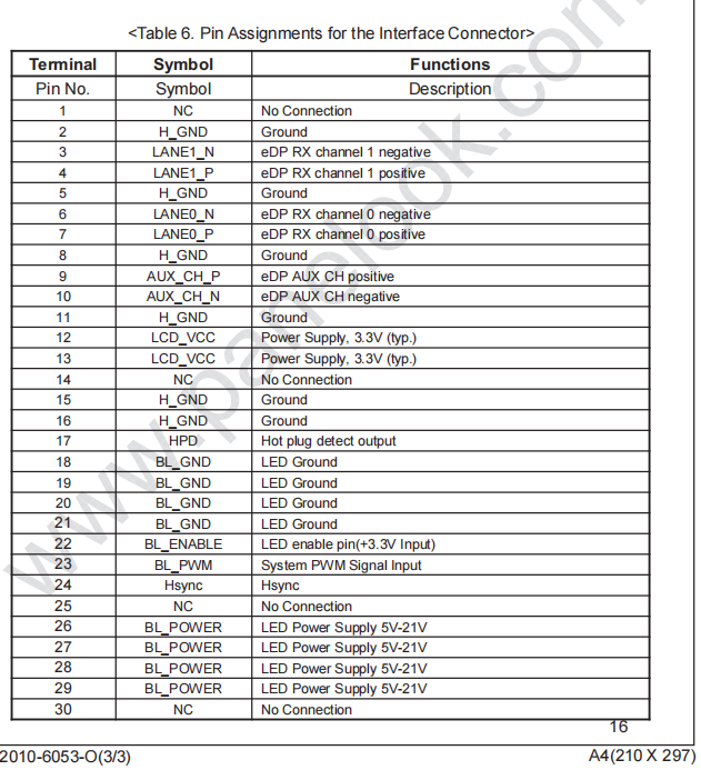

    我已连接所有4个连接器引脚排列
    在 DSI 端、您需要遵循通道顺序并将 MIPI_DSI_D0P/N 连接到 DSI_A0P/N 等
    在 eDP 端、这看起来是一个标准 eDP 30引脚接口、您可以将此设计用作参考。

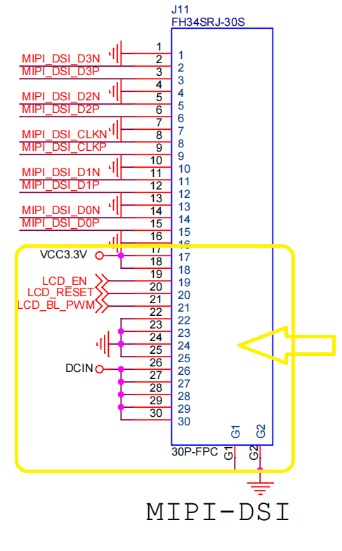

    你好、David
    我是否必须连接这个引脚来自 VIM 处理器板连接器
    如果是、则在哪里?
    这里是 EVM 连接器

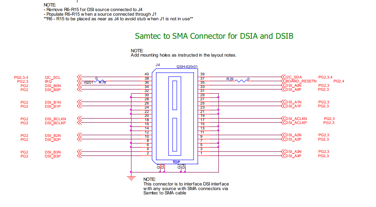

    尊敬的 David:
    请检查原理图
    我已经为两侧接口实现了两个在一个接口卡中的单个卡
    请检查我的连接
    e2e.ti.com/.../evm_5F00_interface.pdf
    尊敬的 David:
    请检查原理图
    请检查我的连接
    e2e.ti.com/.../6813.evm_5F00_interface.pdf
    DSI 侧 Samtec 连接器上的引脚38为 IRQ、而不是 LCD_EN。 否则、原理图对我来说是可以的。

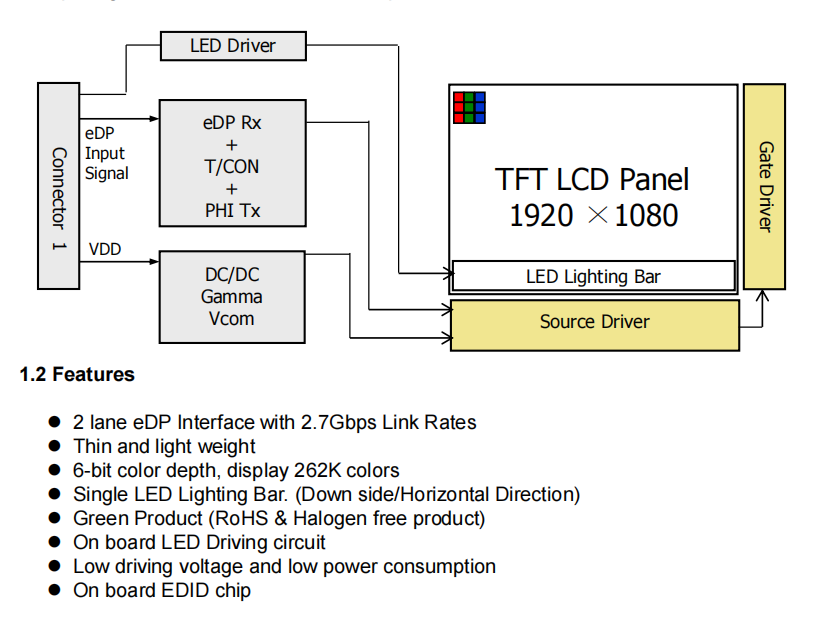

    这是我的 LCD 显示屏规格
    这是数据表
    e2e.ti.com/.../NV156FHM_2D00_N42_2D00_BOE.pdf
    当我使用 Arduino 等外部主机 MCU 配置 EVM 时、还有一个问题是我需要对 VIM3处理器板(DSI 源)进行任何更改、否则它将起作用。 我的意思是显示器将与电路板一起工作。
    谢谢。

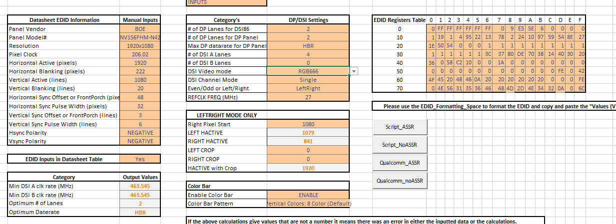

    DSI 调谐器不支持 DSI86。 相反、您可以使用此电子表格根据面板的 EDID 信息生成 DSI86寄存器编程值。 请参阅以下电子表格 e2e 链接:
    我建议先启用色条。 色条在内部生成、可用于首先验证 eDP 接口。 一旦色条正常工作、您就可以将其关闭、并将焦点集中在 DSI 接口上。 VIM3处理器板应与 DSI86配合使用、前提是它符合 DSI86所需的时序和协议。

    有两种方法可以将数据输入到电子表格中以生成 DSI86寄存器编程值。
    如果您有面板 EDID 信息、则可以选择将面板的 EDID 信息输入到 EDID_Formatting_Space 工作表中。 然后、您可以将 EDID_Formatting_Space 工作表中的信息复制并粘贴到 Main_Input_Page 工作表中的 EDID 寄存器表中。 在这种情况下、需要将 C22设置为"否"。
    如果您没有面板 EDID 信息、则可以选择在 Main_Input_Page 工作表的 C10行至 C20中输入面板数据。 在这种情况下、需要将 C22设置为"是"。
    根据您的设计、需要设置第 F7行至 F15行。 例如、在您的设计中、您使用通道 A 4通道。 因此、F11需要设置为"0"、F13需要设置为"single"。
    由于您不使用 Qualcomm 处理器、 因此如果面板支持 ASSR、则需要"Script_ASSR";如果面板不支持 ASSR、则需要"Script_NoASSR"。 当您单击  'Script_asSR' 或'Script_NoASSR'时、电子表格将在窗口的文件夹'Docuts'下生成一个文本文件。

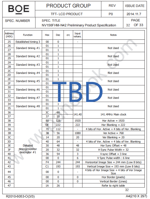

    在数据表中、他们提到它具有板载 EDID 芯片。 这意味着什么?
    这里是我的面板 EDID 信息。
    EDID 信息指定面板的供应商、支持的视频分辨率、像素时钟等
    由于您具有面板 EDID 信息、因此可以手动将面板的 EDID 信息输入到 EDID_Formatting_Space 工作表中。 然后、您可以将 EDID_Formatting_Space 工作表中的信息复制并粘贴到 Main_Input_Page 工作表中的 EDID 寄存器表中。 在这种情况下、需要将 C22设置为"否"以生成 DSI86寄存器编程值。

    尊敬的 David:
    我不知道电子表格中的以下术语
    我在数据表中找不到、等等
    我不知道如何选择、请指导我。
    >数据表 EDID 信息<
    HSYNC 极性
    VSYNC 极性
    >类别<
    最小 DSI A 时钟速率(MHz)
    最小 DSI B 时钟速率(MHz)
    最佳通道数
    最佳状态
    >类别<
    偶数/奇数或左/右
    REFCLK 频率(MHz)
    >颜色栏<
    色条图案
    这是我的配置
    和
    这是从 EVM 和 F0-F8电阻器读取的配置
    (三 读取配置
    16 > 1.
    a  >86
    10>A6
    12 > 5C
    13 >5C
    94 >80
    D  >1.
    5A >4.
    93>20
    96 >0
    20>C0
    21>3.
    22>C0
    23>3.
    24 >38
    25>4.
    2C>20
    2D >0
    30>6.
    31 >0
    34>8E
    36>B
    38 >30
    3a>3.
    5B >0
    3c >10.
    (三 读取 F0to F8
    F0 >36
    F1 >80
    F2 >44
    F3 > 36.
    F4 >36
    F5 >0
    F6 >36
    F7 >0
    F8 >36
    (三
    >数据表 EDID 信息<
    HSYNC 极性
    VSYNC 极性
    ***这是面板数据表。 由于您将 EDID 直接输入到电子表格中、这无关紧要。
    >类别<
    最小 DSI A 时钟速率(MHz)
    最小 DSI B 时钟速率(MHz)
    最佳通道数
    最佳状态
    ***这是根据输入信息计算的,您无需填写
    >类别<
    偶数/奇数或左/右
    ***这是面板数据表,仅在同时使用 DSI A 和 B 通道时使用。 由于您仅使用通道、因此这在本例中不适用。
    REFCLK 频率(MHz)
    ***这是基于 DSI86 EVM,即27MHz 晶体时钟。
    >颜色栏<
    色条图案
    ***请参阅 DSI86数据表。 色条图案选择要在 LCD 面板上输出的不同图案。
    查看您的 Excel 电子表格。
    • EDID 信息与面板数据表中提供的 EDID 信息100%不匹配
    • 如果您输入 EDID 信息、则应在"Datasheet Table"字段中选择"no"。
    查看寄存器0xf8、可以看到链路训练失败、CLK 和 EQ 训练失败。 您是否按如下所示更改了 EVM 上的电容器位置?
