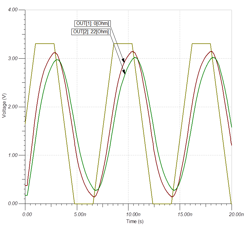

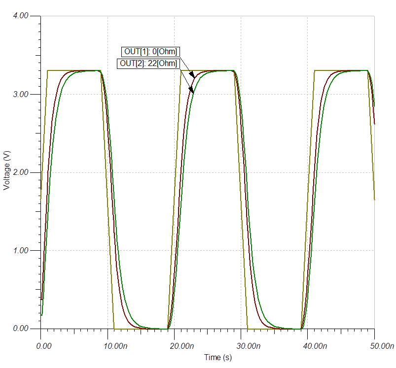

    您可以尝试移除该22欧姆电阻器、因为它会导致信号衰减。 但是、如果信号是方波、则截止频率将会更低、因为与常规正弦波相比、方波中的谐波数量会增加。
    我还运行了一个仿真、以分别在50MHz 和132MHz 下确认这一点。
    50 MHz
    132 MHz
    我不确定您的信号到底是什么样的、因此这是我的最佳近似值。 首先尝试拆下22欧姆电阻器。 如果这不起作用、我们可能需要考虑将器件替换为非 EMI 滤波器 ESD 器件。 如果您有任何疑问、请告诉我。

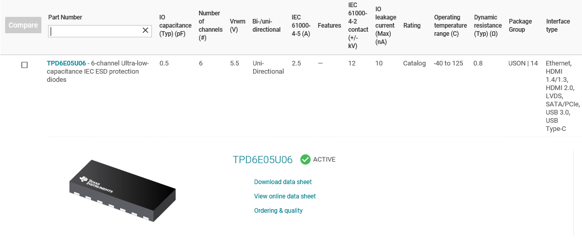

    如果移除22欧姆电阻器后 microSD 无法在~132MHz 下完成调谐、则 添加到电路板寄生效应的 TPD6F003的19pF 电容会使信号失真到阻止调谐正常进行的水平。
    我建议您 将 TPD6F003替换为 TPD6E05U06 (这是 一款非 EMI 滤波器 ESD 器件)。
    TPD6E05U06–它还是一个6通道二极管,具有超低电容(0.5pF) , 可很好地用于更高的带宽。 其他规格是可比较的。
