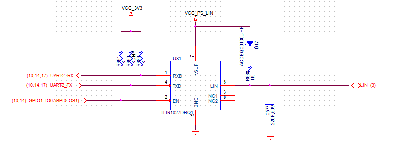

我们的客户将 使用 TLIN1027-Q1作为 LIN、他们发现该产品支持 K-line。
他们希望确认以下原理图是否需要更改才能支持 K 线:
请告诉我您的意见。
Jonathan
    你好、Jonathan、
    这看起来不错、我唯一建议的是在引脚7旁边的 VCC_PS_LIN 布线中添加一个去耦电容器。
    最棒的
    Chris
    Jonathan、
    除了 Chris 所说的内容、TLIN1027-Q1确实可以支持 K-Line 应用、但必须知道它不符合 K-Line 规范、因此绝不能视为 K-Line 收发器。 其中一个主要原因是 LIN 响应器节点和 K 线节点之间的集成上拉电阻值差异。
    从功能上讲、这是可行的、但需要移除1k 上拉电阻、因为 K 线节点的端接电阻应为100k 欧姆。 虽然这更多地是总线总线阻抗的系统级规格、但在节点上具有1k 端接将严重限制系统中可以存在的 K 线节点总数。 TLIN1027收发器通常具有45k 的内部上拉电阻、因此即使移除了1k 的上拉电阻器、系统仍将受到限制、但与使用1k 上拉电阻器进行端接相比、客户将能够拥有更多的节点。
    如果您有任何其他问题、请告诉我。
