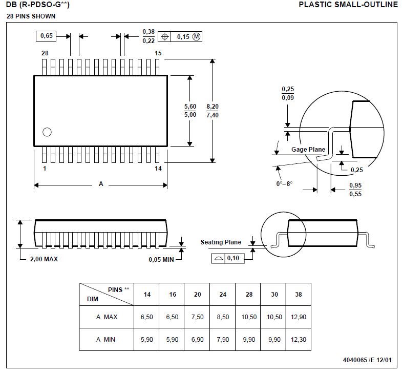

我有一个关于封装信息的请求。
数据表显示 SSOP 封装具有24个引脚。 但是、对于数据表中的"机械数据"、提到了28引脚封装的信息。
您能向我发送正确的数据吗? 我在 TI.com 上搜索了它、但找不到它。
肖特罗
    您好、Shotaro、
    机械制图中使用的图片只是用于对 IC 进行建模的一般图片。 如果您注意到在底表中、尺寸会根据您选择的变体而变化。 由于此 IC 采用24引脚型号、因此 A 的尺寸将介于8.5mm 和7.9mm 之间。
    不同型号之间的其余尺寸相同。
