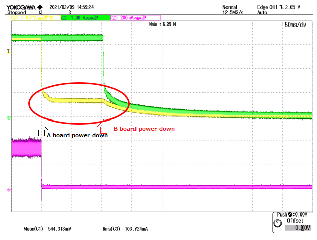

我的客户在  其系统中使用 AM26LV32和 AM26LV31。
(a)主板: AM26LV31 驱动程序
(B)板: AM26LV32 接收器
当电路板断电并且 B 电路板被提供 VccB 时、它们在电路板侧的 VccA 上有一个泄漏电压问题。
CH1:VccA (适用于 AM26LV31的 Vcc)
CH2:VccB (适用于 AM26LV32的 Vcc)
您能告诉我这个泄漏电压的原因吗?
此外、您能否告诉我 如何避免此泄漏电压?
穆克
    0.7V 看起来像是二极管压降。 是否有任何其他组件连接到总线和 VccA?
    µA 表在第6.5节中指出、断电时的最坏情况输出电流为±100 μ A。 µA DS26LV31T、该限值为20 μ V;我不知道典型值是多少。
